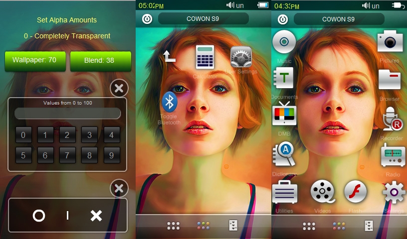

Wallpaper UI Version 2.0:
- Установка любой картинки в качестве фона.
- Пермещение иконок по экрану в главном меню, плюс возможность сбросить их местоположение, .т.е. установка по дефолту.
- Активация блютуз через меню Утилиты, там где алькулятор =)

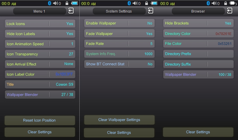

- Специальное меню для тонкой настройки интерфейса (для его запуска необходимо пройти в Утилиты>User Settings):
- Анимация появления фона, т.е .при заходе в какое либо меню, фон будет плавно увеличиватся в яркости.
- установка скорости анимации появления
- Activate / Deactivate transition hourglass in Pictures. Честно не увидел разницы и значения не понял =)
- Скрытие скобок в названиях папок
- Смена цвета папок или файлов
- Установка бленда для фона, т.е. можно установить степень его прозрачности по отношению к стандартной обоине, полезно для чтения книг, если фон яркий.
- Активация, деактивация анимации иконок главного меню, а так же установка скорости данной анимации
- Установка прозрачности иконок главного меню

- Функция управления обоями, т.е. насколько я понял можно выбрать установку одного фона на все экраны или на каждый экран разный фон. От себя скажу, что это довольно красиво, если учесть что фоны меняются с эффектом плавного перехода. Если выбрать на каждый экран разный фон, то когда вы открываете графический фаил, и нажимаете кнопку установки фона выскакивает окошечко которое спрашивает у вас, к какому экрану его применить.

Wallpaper UI Version 2.9 Обновления и изменения:
- Новый эффект появления иконок. Плавное появление сразу всех иконок ака Fade in. старый эффект никуда не делся, можн овыбрать по вкусу или вобще отключить его (Settings -> Menu N -> Icon Arrival Effect).
- Возможность по желанию, отображать название текущего проигрываемого трека в главном меню (Settings -> Menu N -> Show Current Track)
- Возможноть менять цвет названия песни (Settings -> Menu N -> Current Track Color).
- Возможность привязки иконок к т.н. сетки (Settings -> Menu N -> Snap to Grid).
- Возможность менять размер сети (Settings -> Menu N -> Grid Size).
- Опция скрытия нижнего бара в главном меню, у бара появляется специальная кнопка которая позволяет его скрывать, на подобие QuickList (Settings -> Menu N -> Allow Theme Bar Hide).
- Опция скрытия нижнего бара при старте интерфейса.
- Опция назначения прозрачности нижнего бара.
- Добавлен эффект Slide Album Art (Settings -> Music -> Slide Album Art).
- Опция установки скорости Slide еффекта.

Надо зайти в UTILITIES>USER SETTINGS>Выбрать нужное меню, например MUSIC и правильно выставить BLEND (Wallpaper 100, BLEND 0) и так для каждого меню.
Плюс зайти надо в пункт SYSTEM и в первой же строке указать Wallpaper mode - Per Screen. Тогда при установке фона, будет всплывающее окно, которе спросит, к какому экрану применить.
Я это уже говорил раньше, кстати =))
Ну все так и делаю - не появляются у меня обои, хоть тресни. Объясните мне, бестолковому, на пальцах, как включить фоновые рисунки? Прошивка 2.09 - может в ней дело? В Pictures выбираю картинку, жму на иконку с красками - появляется менюшка с выбором, выбираю, допустим Music, менюшка молча закрывается (так и должно быть?), выхожу из Pictures, захожу в Music - фоновый рисунок не появился. Что я не так делаю?
