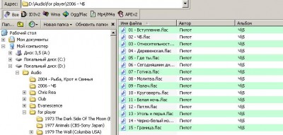

Сообщение Re: Тэги .FLAC
friend
Когда вы переключаете отображение тегов файлов с All на Flac/ogg, то что вы видите? Пустые строки или же теги заполнены?

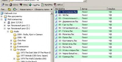

DiveSlip писал(а):
friend
При переключении с All на Ogg/Flac тэги заполнены.

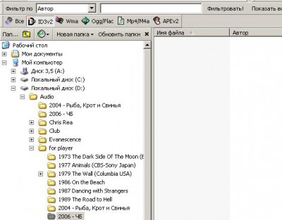

DiveSlip писал(а):
friend
А id3v1 и id3v2 пусты?
id3v2 пуст. А вот где помсмотреть id3v1 не нашел...
