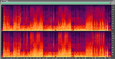

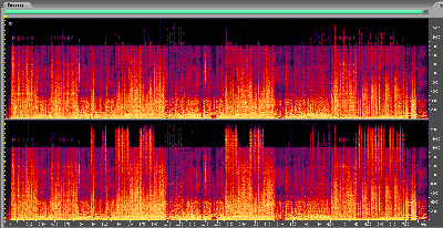

scrshot 21.png [ 1.34 Мб | Просмотров: 343 ]
scrshot 15.png [ 1.33 Мб | Просмотров: 343 ]

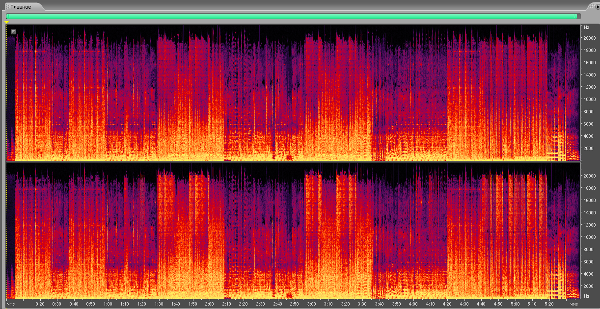

переключаясь между этими скринами заметил важную вещь. в нижней и средней части спектр полностью совпадает с исходником. все различия только вверху, прорядили, да и то слегка, только очень высокие частоты (это я в графическом смысле) если допустить, что убраны именно неслышимые человеком звуки, тем более не на самой качественной аппаратуре (на которой убранное никогда и не воспроизводилось в принципе, физически), то можно считать такой рип совершенно идентичным. недостаток только один. если случиться воспроизводить такой жатый трек на высокого класса акустике, то тут разница может быть и станет заметна. (потому я не стану удалять исходники в лососе, а рипы, независимо от формата воспринимаю как временное явление) Вложение:

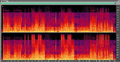

scrshot 16.png [ 1.32 Мб | Просмотров: 343 ]
у этого спектра еще больше проряжены высокие, есть немного убранного в средних, и уже заметны очень незначительные изменения в плотных местах спектра. готов принять на веру, что это максимальное сжатие без заметного изменения звучания, проверить на слух мне все равно не на чем... на том что есть я разницы не слышу. теперь посмотрим что там с мп3 Вложение:

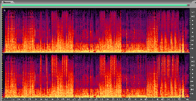

scrshot 17.png [ 1.35 Мб | Просмотров: 337 ]
если оценивать графику, то проряжение в высоких не стольк заметное. (именно поэтому я ранее считал, что тут вообще мало изменений) но если обратить внимание на плотные места, то, чего я раньше не делал, не сравнивал из, то тут просто ужас. в этих местах почти так же плотно, но рисунок отличается очень серьезно. если попереключаться между скринами исходника и этим - это сразу бросится в глаза. если я правильно такое понимаю, то тут в основную звуковую информацию в средних частотах внесены изменения. иными словами искажения. (прошу прощения, если я тут описываю прописные истины. я в теории все это знал, но тут впервые во всех подробностях увидел/рассмотрел визуально) вполне возможно эти искажения тоже не слышны на рядовом плеере. но есть факт. это уже не та информация, которая была в исходнике, а лишь похожая на нее. хранить музыку в мп3 как в основном формате не лучшее решение на перспективу. Вложение:

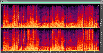

scrshot 18.png [ 1.32 Мб | Просмотров: 330 ]
у переменного битрейта еще сильнее проряжены высокие, а плотные основные места в точности совпадают с cbr320. подозреваю что на слух разницу с cbr можно заметить только на каких-то особо сложных композициях. актуален этот формат против cbr может быть только для тех, кому и 3мб (25%) экономии с песни играют значение. (мене 13мб вместо 40 - да, ощутимо, а 13 или 10 - уже не так важно) теперь FhG Вложение:

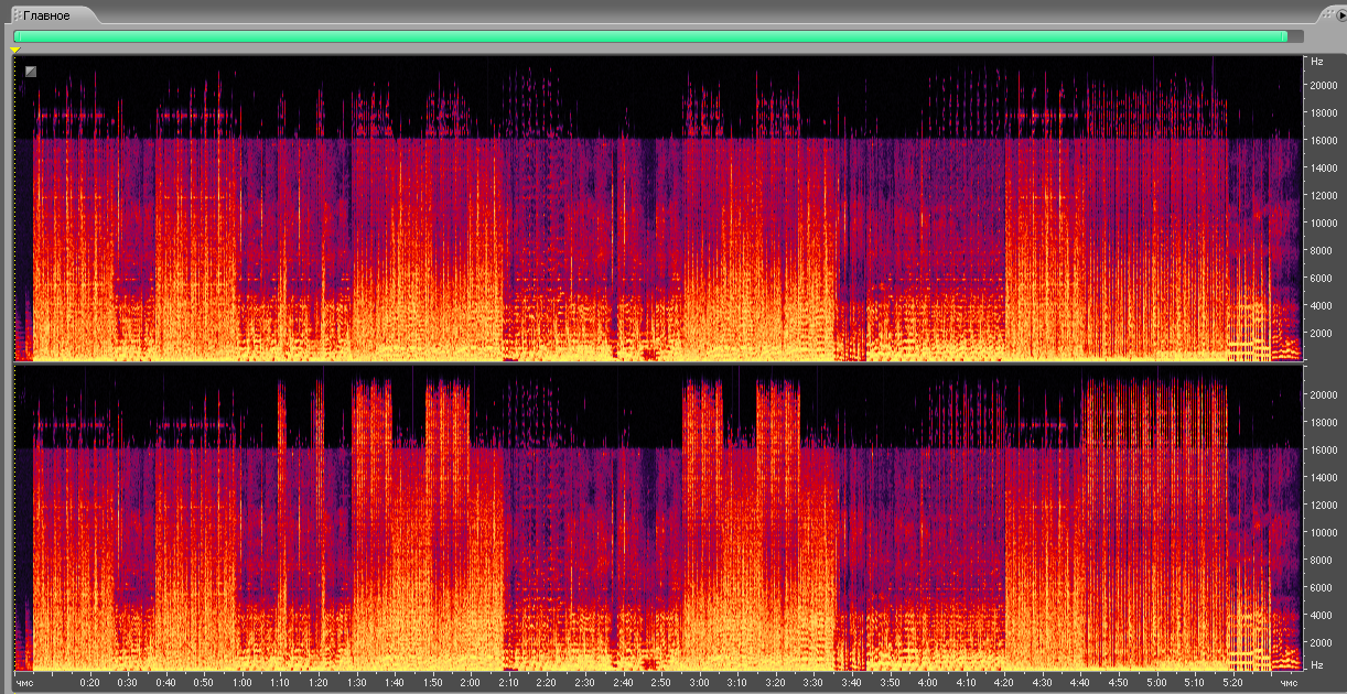

scrshot 19.png [ 1.27 Мб | Просмотров: 330 ]
scrshot 20.png [ 1.25 Мб | Просмотров: 342 ]
картинка в плотных местах тоже имеет расхождения с исходником, и не имеет разницы между друг другом... потому, как и к Lame вряд ли в vbr за счет урезания высоких больше "места" остается на средние и низкие. в спектре этого не видно. вся разница уходит на уменьшение размера файла. (но я могу и ошибаться, я не настояший сваршик(ц)) опять же. хоть визуально у FhG по сравнению с Lame высоких почикано больше, вполне возможно, в середину внесено гораздо меньше искажений, или они гораздо менее заметные на слух. это я готов принять на веру. по крайней мере я не вижу в такой гипотезе противоречия. но если кто-нибудь эту разницу в пользу FhG или Lame на слух почувствовал, отпишитесь плиз... мне это очень актуально. в рамках формата мп3 пришел к выводу, что cbr320 все же лучше vbr0 и проигрывает только по размеру. так что vbr0 актуальнее только тем, кому важно сэкономить и те "копейки" в размере, что он дает. кто из них лучше по акустике (FhG или Lame) я пока не знаю. жаль не все мои девайсы поддерживают ogg. так бы отдал ему предпочтение.

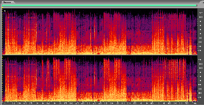

взял другой трек (Aesma Daeva\[1999] Here Lies One Whose Name Was Written In Water\02.Downvain.flac) сделал я еще несколько тестов
[spoiler=исходный flac l5 (40мб)][attachment=6]scrshot 21.png[/attachment][/spoiler] [spoiler=ogg q9 (13мб)][attachment=5]scrshot 15.png[/attachment][/spoiler] переключаясь между этими скринами заметил важную вещь. в нижней и средней части спектр полностью совпадает с исходником. все различия только вверху, прорядили, да и то слегка, только очень высокие частоты (это я в графическом смысле) если допустить, что убраны именно неслышимые человеком звуки, тем более не на самой качественной аппаратуре (на которой убранное никогда и не воспроизводилось в принципе, физически), то можно считать такой рип совершенно идентичным. недостаток только один. если случиться воспроизводить такой жатый трек на высокого класса акустике, то тут разница может быть и станет заметна. (потому я не стану удалять исходники в лососе, а рипы, независимо от формата воспринимаю как временное явление)

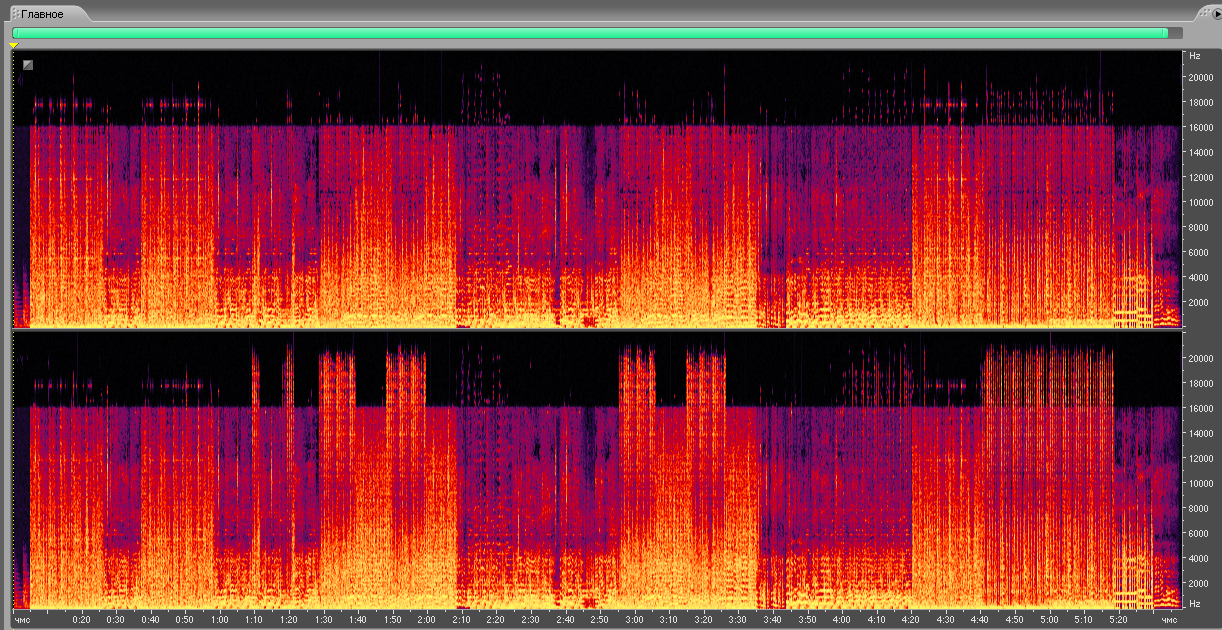

[spoiler=ogg q6(8мб)][attachment=4]scrshot 16.png[/attachment][/spoiler] у этого спектра еще больше проряжены высокие, есть немного убранного в средних, и уже заметны очень незначительные изменения в плотных местах спектра. готов принять на веру, что это максимальное сжатие без заметного изменения звучания, проверить на слух мне все равно не на чем... на том что есть я разницы не слышу.

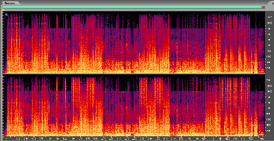

[spoiler=Lame cbr (13mb)][attachment=3]scrshot 17.png[/attachment][/spoiler] если оценивать графику, то проряжение в высоких не стольк заметное. (именно поэтому я ранее считал, что тут вообще мало изменений) но если обратить внимание на плотные места, то, чего я раньше не делал, не сравнивал из, то тут просто ужас. в этих местах почти так же плотно, но рисунок отличается очень серьезно. если попереключаться между скринами исходника и этим - это сразу бросится в глаза. если я правильно такое понимаю, то тут в основную звуковую информацию в средних частотах внесены изменения. иными словами искажения. (прошу прощения, если я тут описываю прописные истины. я в теории все это знал, но тут впервые во всех подробностях увидел/рассмотрел визуально) вполне возможно эти искажения тоже не слышны на рядовом плеере. но есть факт. это уже не та информация, которая была в исходнике, а лишь похожая на нее. хранить музыку в мп3 как в основном формате не лучшее решение на перспективу.

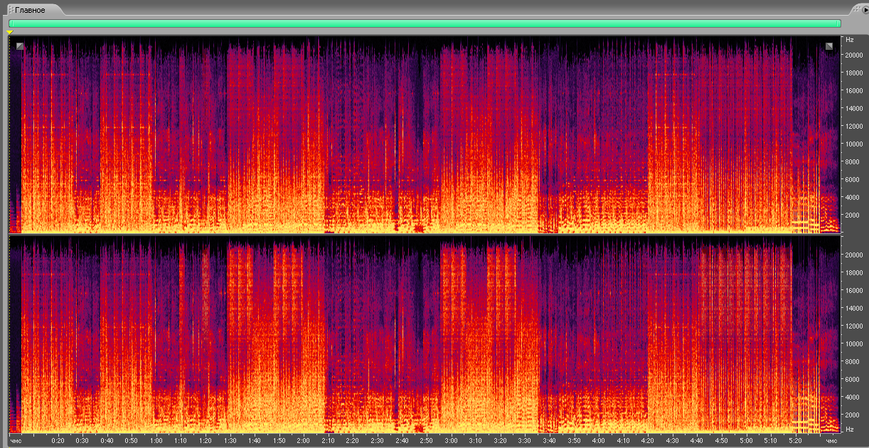

[spoiler=Lame vbr (10mb)][attachment=2]scrshot 18.png[/attachment][/spoiler] у переменного битрейта еще сильнее проряжены высокие, а плотные основные места в точности совпадают с cbr320. подозреваю что на слух разницу с cbr можно заметить только на каких-то особо сложных композициях. актуален этот формат против cbr может быть только для тех, кому и 3мб (25%) экономии с песни играют значение. (мене 13мб вместо 40 - да, ощутимо, а 13 или 10 - уже не так важно)

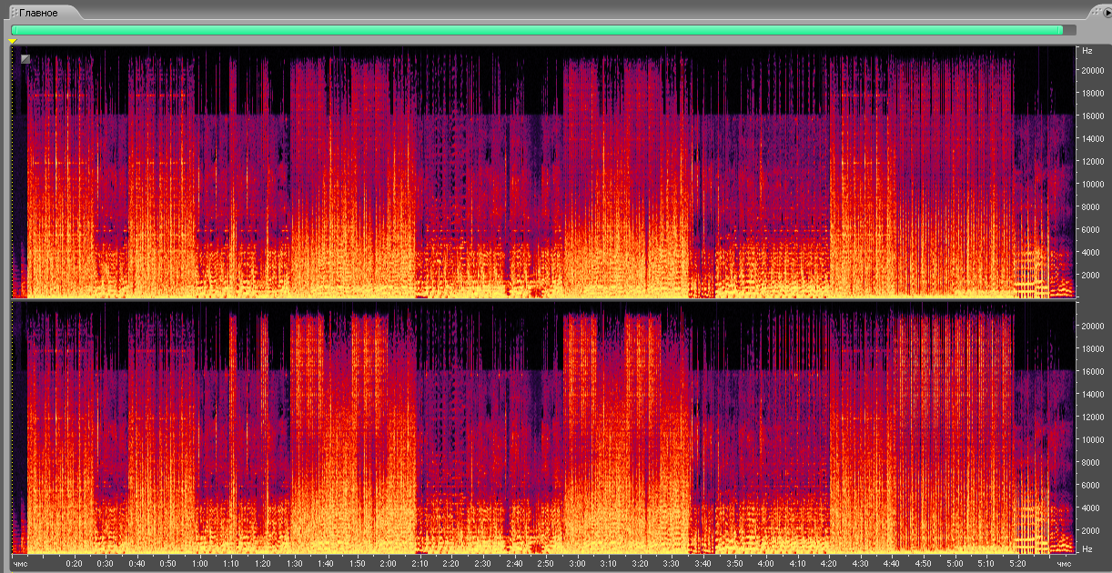

теперь FhG [spoiler=FhG cbr (13mb)][attachment=1]scrshot 19.png[/attachment][/spoiler] [spoiler=FhG vbr (9mb)][attachment=0]scrshot 20.png[/attachment][/spoiler] картинка в плотных местах тоже имеет расхождения с исходником, и не имеет разницы между друг другом... потому, как и к Lame вряд ли в vbr за счет урезания высоких больше "места" остается на средние и низкие. в спектре этого не видно. вся разница уходит на уменьшение размера файла. (но я могу и ошибаться, я не настояший сваршик(ц))
