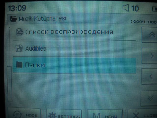

Почему то в русском языке не хочет убираться подпись инженерного калькулятора и не исправляется Clear memory и 24Hour.
заметил, что ты вместе с тем русифицировал этот долбаный muzik kutuphanesi и в настройках перевёл переназначить кнопки. или это не ты?

muzik kutuphanesi
Это где такое?

Сообщение Re: Rockbox
это вот тут

В подписи к прошивке я написал (Без подписей(в английском и русском) И подправлен русский язык в меню.)
Да я взял за пример файлик Дмитрия и заново перевел еще 2.10 для себя.
Но я не смог убрать подпись инженерного калькулятора и испарвить пару пунктов в меню. Точнее я их вроде исправляю а они всё равно остаются. Тоесть наверно там русский под другим порядковым номером идет. Я не игрался.
Это в прошивках D2+ (про д2 не знаю)
в русском языке когда заходишь в "Музыкальную коллекцию" он так сверху мелкими буквами строчку пишет.
