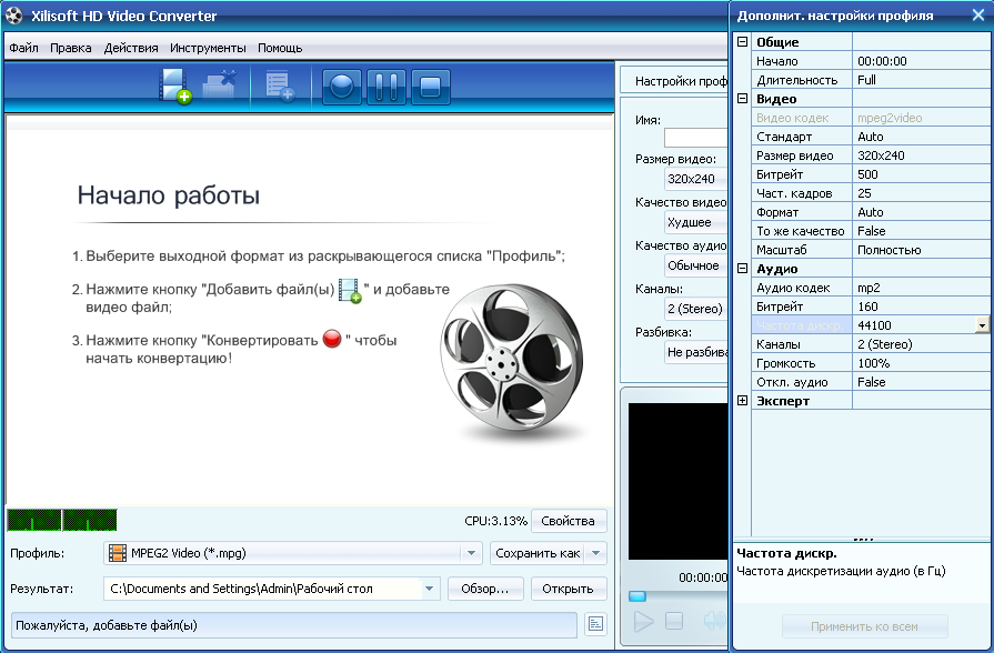

Прошу выложить куда-нибудь сэмпл видео файла, который идет у вас на рокбоксе...
пробовал вертеть 4-мя разными конвертерами - не воспроизводится и все тут :(
Белый экран, а поверх него - сверху
Код:
Undefined instruction
at 100EB80
хочу попробовать 100% рабочий файл запустить.
02 сен 2010, 10:33
Сообщение Re: Вопросы по Rockbox
У меня тянуло рандомные клипы из папки с клипами без конвертации, только тормозило и вылазило за экран если разрешение выше чем у экрана плеера.
Раз уж Вы начали писать одно и тоже в разных темах, Вашу я прикрыл.
Только что сконвертил видео, оно нормально идет.
Вот Вам настройки с конвертера что есть:
464.png [ 104.89 Кб | Просмотров: 246 ]
Jet Audio:
5785686.png [ 19.24 Кб | Просмотров: 213 ]
Скодировал пару первых, попавшихся клипов.
Вот весь клип закодированный первым конвертером (битрейт почему то 1200 а не 500):
http://webfile.ru/4706367
Вот с JetAudio (это другой клип):
http://webfile.ru/4706414
з.ы. Нашел несколько несоответствий (аудиокодек - mpeg 2 а никак не mp3) в настройках указанных bdwind (раньше не проверил, поверил на слово) которые я исправил, вероятно в них была проблема.
