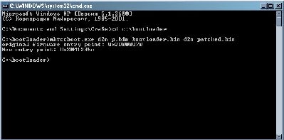

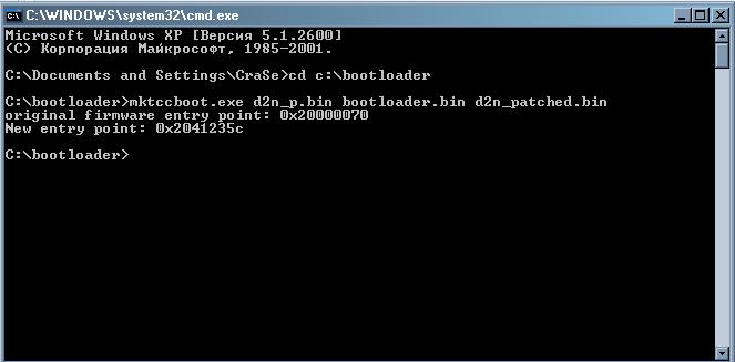

Хочу установить этот RockBox. делаю всё по инструкции, но и так не получается. Какие-то коды ошибок. Вот скрин ком. строки.

 это не ошибки никакие, оно всегда такое пишет. Сначала бы прошились а потом писали про какие то ошибки.
