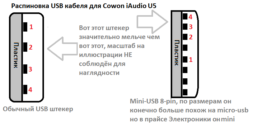

столкнулся с потерей родного кабеля на Cowon iAudio U5, искал распиновку контактов чтоб спаять подобный, оказалось сам коннектор используется нестандартный, похож на Pentax'овский. пробовал кабель от фотика Pentax, втыкается и сидит хорошо, плеер не заряжается. набрёл на эту тему, на первой странице впринципе всё что нужно сфотографировано, но нет конкретной распиновки - какие контакты в одном штекере соответствуют каким в другом. в Электронике купил похожий на Cowon'овский штекер, там в прайсе он назывался miniUSB 8pin MUBS-08, цена 50 деревянных. он 1 в 1 как в фотках на первой странице, собственно взял огрызок USB кабеля и припаял к нему проводки как на фото, помогло, заработало, прозвонил, зарисовал распиновку, мало ли кому понадобится. прозванивать ооочень неудобно, сестра держала конец с обычным USB, я тыркал иголочкой с прозвонкой в мелкий, возможно чего не так и прозвонили, так что проверяйте, отписывайтесь. по сути если распиновка верна и я ничего не накосячил то можно резать посередине провод от Pentax например или ещё какой с подобным коннектором и прямо скручивать проводки в ином порядке чтоб получить последовательность контактов как в Cowon
usb_cowon.png [ 32.5 Кб | Просмотров: 750 ]

dobermann писал(а): прозванивать ооочень неудобно, сестра держала конец с обычным USB, я тыркал иголочкой Если купишь ещё небольшие тиски, чтоб не использовать женский труд, или на худой конец приладишь бельевую прищепку, то будешь вообще герой Советского Союза. А так, пока благодарность перед строем тебе и немного сестре  .
