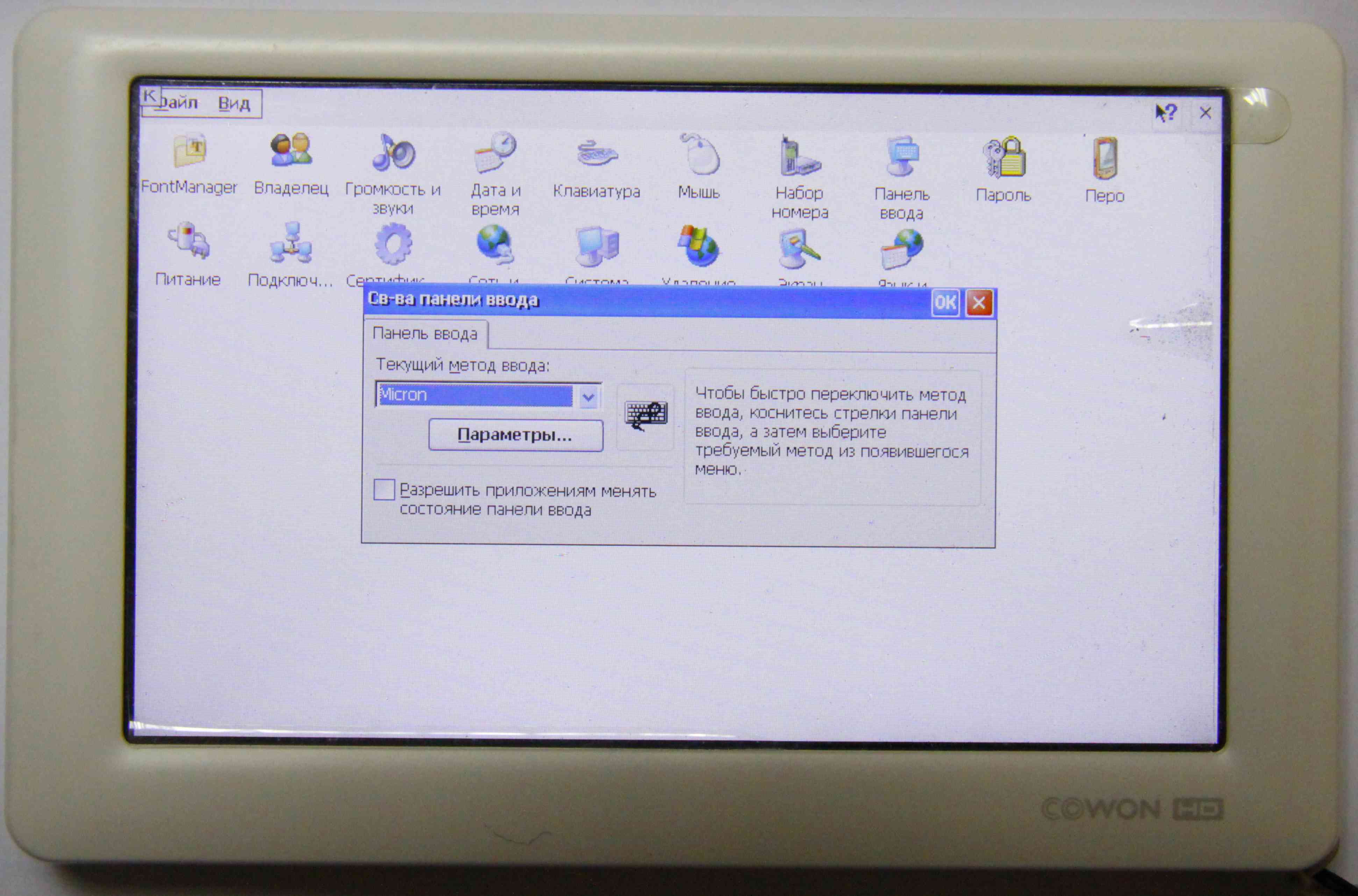

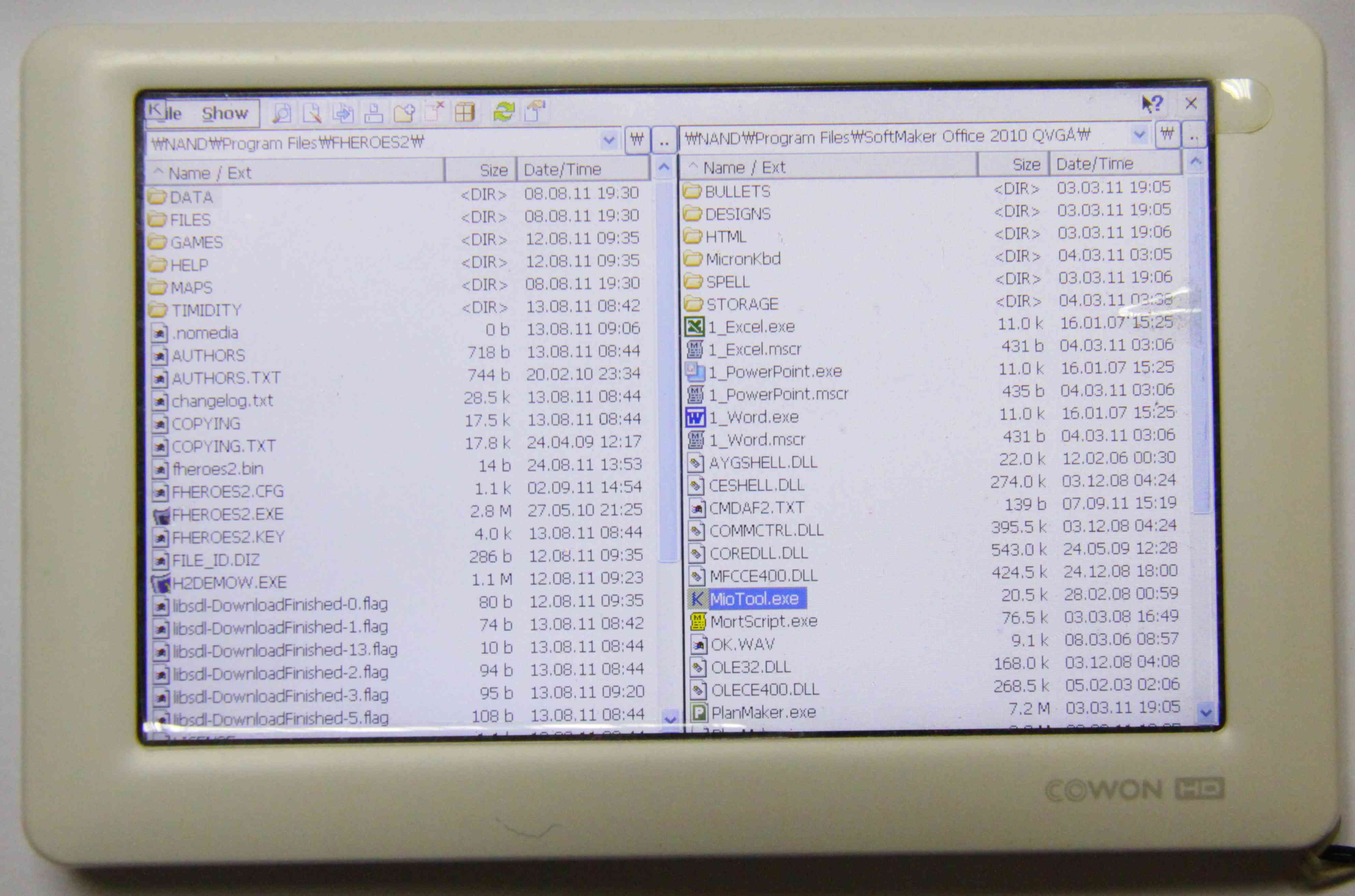

Идем на http://4pda.ru/forum/index.php?showtopi ... try6762255 и качаем там SoftMaker Office 2010 rev 588 for Windows CE - триальная английская версия. Нет, оно все равно не запустится, так что мечты поредактировать Ворд можете похоронить :twisted: Зато там есть такая замечательная вещь, как MioTool. После ее запуска - о чудо! - вместо стандартной клавы с английским и крякозябламы мы имеем нормальную клаву. Только в панели управления в панели ввода желательно переключиться на клаву Micron и убрать галочку "Разрешить приложениям менять состояние панели ввода".
Теперь в Total Commandere находим стандартный для V5 текст BBE, нажимаем в меню Edit, убираем ненужное и пишем свое. Сохраняем под новым именем. Проблема в том, что при создании новых текстов они не сохраняются, поэтому лучше брать именно стандартный текст из прописанного Cowon. Зато сохраненные текста никуда не исчезают!

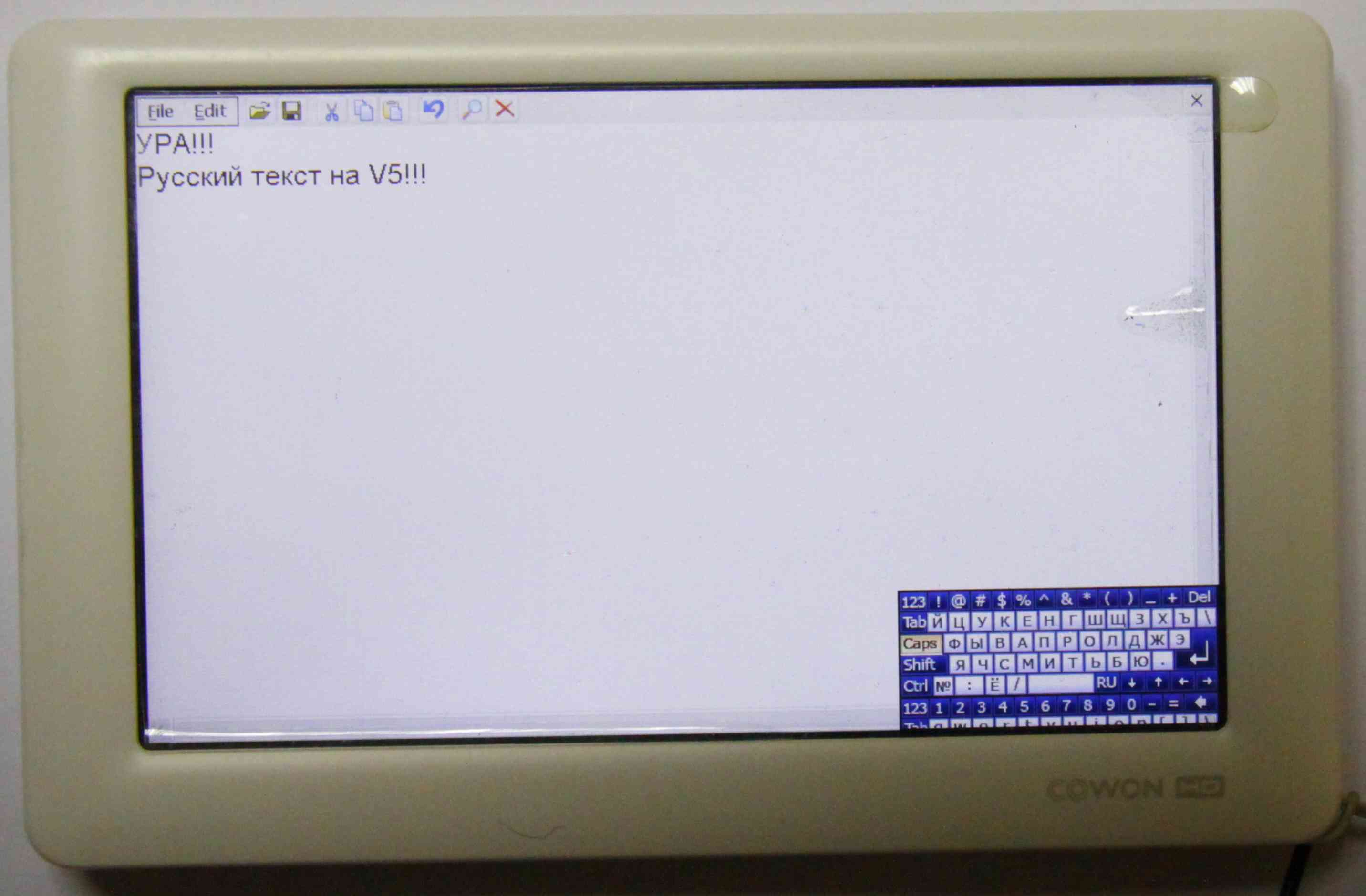

Вот собственно, как это выглядит с клавой Micron
img001.jpg [ 111.28 Кб | Просмотров: 489 ]
img004.jpg [ 149.64 Кб | Просмотров: 380 ]
img003.jpg [ 285.59 Кб | Просмотров: 383 ]
img002.jpg [ 320.65 Кб | Просмотров: 399 ]

1) Это одна и та же клава. Чего там внизу под экраном - одному V5 известно. :lol: Я так понимаю это просто Tab

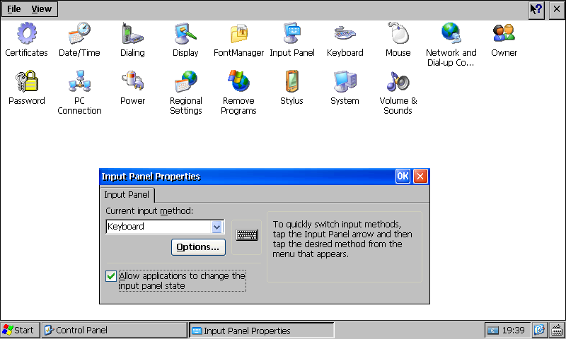

kilma писал(а):
Попробовал повторить сей трюк на 3D, ничего не вышло. Появляется маленький значок слева вверху с буквой К. По его нажатию открывается стандартная клавиатура.
Эхъ. Печально.
А если полазить в настройках, не найдётся ли галки "разрешать менять вид клавиатуры" Потому что проблема очень похожа на это. В теме про это написано, но всё-таки?
display_1.png [ 40.85 Кб | Просмотров: 430 ]

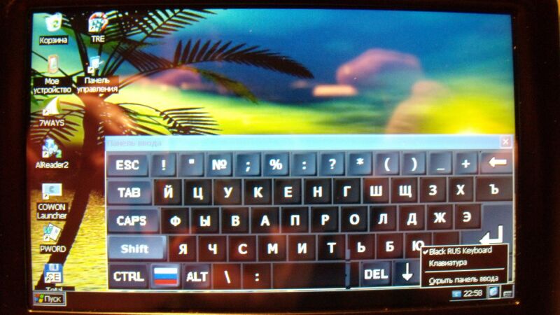

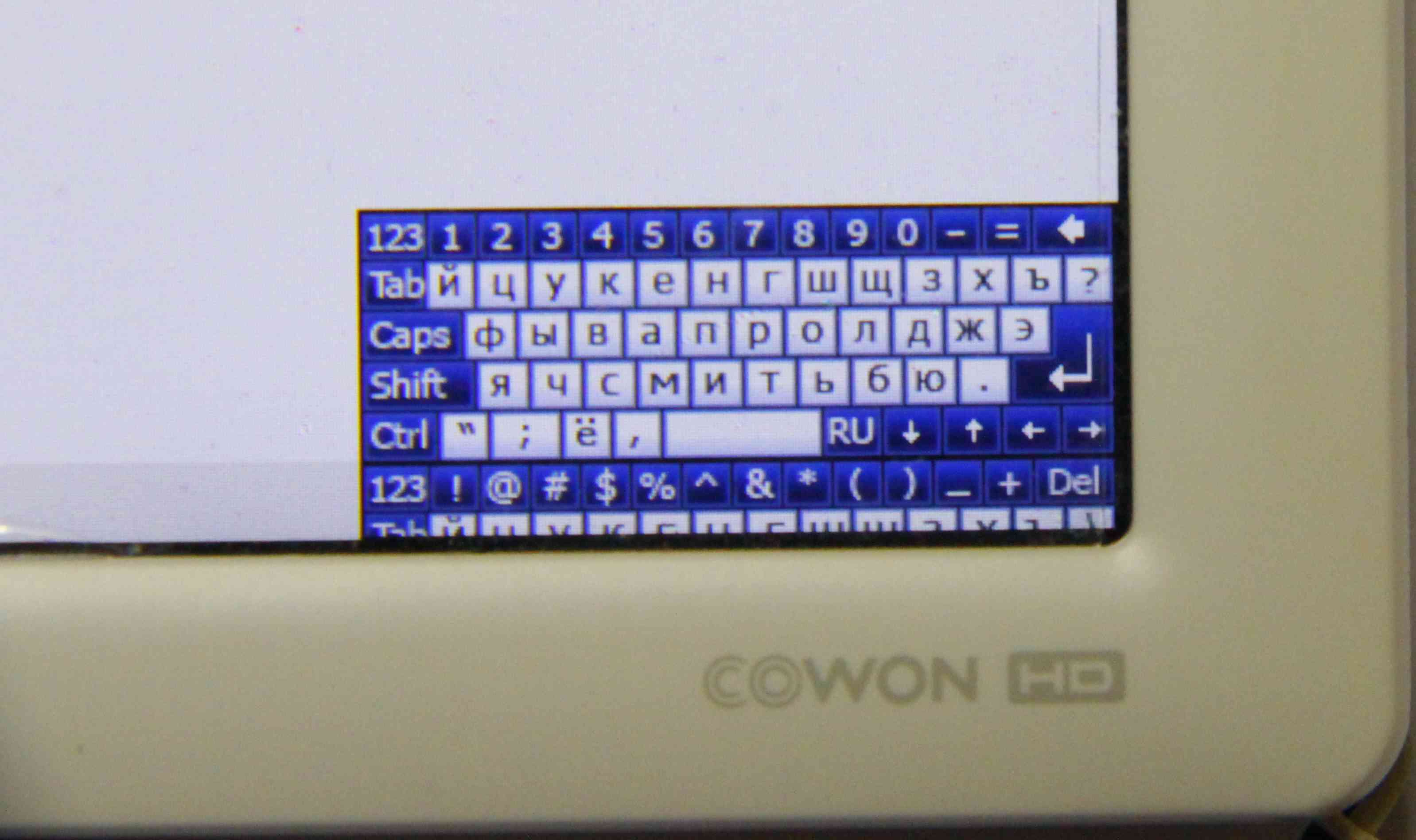

Наконец-то удалось поставить на свою машинку нормальную по размерам (на снимке 87х32 мм) англо-русскую клавиатуру CEKeyboard c хорошими возможностями регулировки основных параметров.
http://4pna.com/showthread.php?t=106&page=40
Добавлено спустя 20 часов 7 минут 41 секунду:
Порядок установки клавиатуры BlackRus:
1. Скачиваем архив.
2. Копируем папку BlackRus в корень NAND.
3. На Windows создаем папку ResidentFlash, если не хотите править скрипты в SetapBllack.mscr.
4. Запускаем файл SetapBllackRu.EXE, жмем ОК.
5. Выбираем размер клавиатуры в TRE
HKCR\CLSID\{42429695-ae04-11d0-aa4f8-00aa00a749b9}\Settings, (у меня ScaleX 0000008C(140), ScaleY 0000008C (140) и размер шрифта FontSize 00000014(20).
Желаю приятного пользования!
P.S. Кстати, текст моего сообщения, как проба, набран с помощью именно этой клавиатуры.
Black RUS.rar [112.24 Кб]
.jpg
.jpg [ 75.69 Кб | Просмотров: 390 ]
Последний раз редактировалось Designer 05 май 2012, 22:14, всего редактировалось 1 раз.

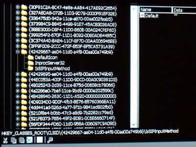

07 фев 2012, 18:54
Сообщение Re: Русская клавиатура на V5

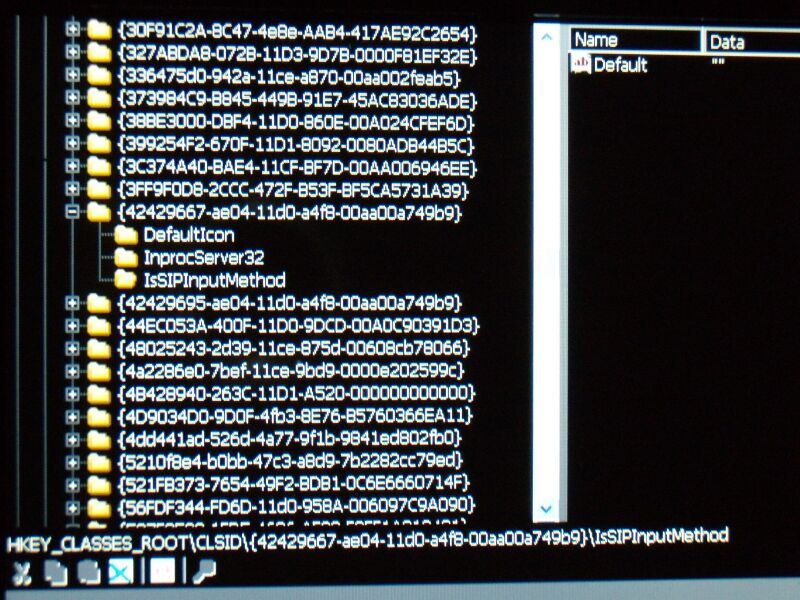

Совет: чтобы не пропадала верхняя планка клавиатуры BlackRus после переключения на дефолтную (родную) клавиатуру последнюю следует отключить в TRE: HKCR\CLSID\{42429667-ae04-11d0-aa4f8-00aa00a749b9}\IsSIPInputMethod, Default "_", благо она становится совсем ненужной.
1.jpg [ 130.62 Кб | Просмотров: 372 ]
