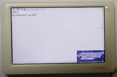

Как понимаю, тема волнует некоторых. Меня тоже - хотя больше из принципа, чем из реального интереса. На самом деле, есть два варианта ее решения. Первый - довольной простой. Скачиваем из темы D2 флэш-блокнот D2-QuickNote и из раздела Flash запускаем оный. Исходно он маловат, но как раз на V5 его можно спокойно увеличить. Минус - увидеть свои заметки можно только из этой же программы. И работают они в текущей версии тока до перезагрузки Второй - достаточно геморойный, (как и большинство элементарных действий на V5  , этом явно заслуживающем большего устройстве , чего стоит хотя бы возможность одновременно читать и слушать музыку с помощью исключительно диспетчера задач!). Идем на http://4pda.ru/forum/index.php?showtopi ... try6762255 и качаем там SoftMaker Office 2010 rev 588 for Windows CE - триальная английская версия. Нет, оно все равно не запустится, так что мечты поредактировать Ворд можете похоронить  Зато там есть такая замечательная вещь, как MioTool. После ее запуска - о чудо! - вместо стандартной клавы с английским и крякозябламы мы имеем нормальную клаву. Только в панели управления в панели ввода желательно переключиться на клаву Micron и убрать галочку "Разрешить приложениям менять состояние панели ввода". Теперь в Total Commandere находим стандартный для V5 текст BBE, нажимаем в меню Edit, убираем ненужное и пишем свое. Сохраняем под новым именем. Проблема в том, что при создании новых текстов они не сохраняются, поэтому лучше брать именно стандартный текст из прописанного Cowon. Зато сохраненные текста никуда не исчезают! Способ работает до следующей перезагрузки, потом снова надо ставить клаву Micron, только уже достаточно для этого вызвать саму клавиатуру. Вот собственно все. По мне так это баловство - я сторонник использования для определенных функций разных девайсов. Поэтому для записей у меня верой-правдой служит Palm M105, несмотря на наличие того же андроидного телефона LG P350. По очень простой причине - органайзер должен быть до охренения надежным. Чтобы через 3-4 дня при отстутвии зарядки не пришлось дергатся что у тебя все данные на телефоне, а он разряжен (попытайтесь ради интереса купить запасной аккумулятор к P350!). Старый добрый палм пашет полмесяца от двух батареек и его древний ч-б экран на солнце не слепнет вообще! При этом если сравнивать удобство набора текста на V5 и палме, то оно примерно однохренственное. Большой экран V5 нивелируется тем, что клава очень мелкая и по размеру от палмовской не отличается. Добавлено спустя 2 минуты 13 секунд:Вот собственно, как это выглядит с клавой Micron
Как понимаю, тема волнует некоторых. Меня тоже - хотя больше из принципа, чем из реального интереса. На самом деле, есть два варианта ее решения. Первый - довольной простой. Скачиваем из темы D2 флэш-блокнот D2-QuickNote и из раздела Flash запускаем оный. Исходно он маловат, но как раз на V5 его можно спокойно увеличить. Минус - увидеть свои заметки можно только из этой же программы. И работают они в текущей версии тока до перезагрузки :cry: Второй - достаточно геморойный, (как и большинство элементарных действий на V5 :evil:, этом явно заслуживающем большего устройстве , чего стоит хотя бы возможность одновременно читать и слушать музыку с помощью исключительно диспетчера задач!). Идем на http://4pda.ru/forum/index.php?showtopic=71277&st=380#entry6762255 и качаем там SoftMaker Office 2010 rev 588 for Windows CE - триальная английская версия. Нет, оно все равно не запустится, так что мечты поредактировать Ворд можете похоронить :twisted: Зато там есть такая замечательная вещь, как MioTool. После ее запуска - о чудо! - вместо стандартной клавы с английским и крякозябламы мы имеем нормальную клаву. Только в панели управления в панели ввода желательно переключиться на клаву Micron и убрать галочку "Разрешить приложениям менять состояние панели ввода". Теперь в Total Commandere находим стандартный для V5 текст BBE, нажимаем в меню Edit, убираем ненужное и пишем свое. Сохраняем под новым именем. Проблема в том, что при создании новых текстов они не сохраняются, поэтому лучше брать именно стандартный текст из прописанного Cowon. Зато сохраненные текста никуда не исчезают! Способ работает до следующей перезагрузки, потом снова надо ставить клаву Micron, только уже достаточно для этого вызвать саму клавиатуру. Вот собственно все. По мне так это баловство - я сторонник использования для определенных функций разных девайсов. Поэтому для записей у меня верой-правдой служит Palm M105, несмотря на наличие того же андроидного телефона LG P350. По очень простой причине - органайзер должен быть до охренения надежным. Чтобы через 3-4 дня при отстутвии зарядки не пришлось дергатся что у тебя все данные на телефоне, а он разряжен (попытайтесь ради интереса купить запасной аккумулятор к P350!). Старый добрый палм пашет полмесяца от двух батареек и его древний ч-б экран на солнце не слепнет вообще! При этом если сравнивать удобство набора текста на V5 и палме, то оно примерно однохренственное. Большой экран V5 нивелируется тем, что клава очень мелкая и по размеру от палмовской не отличается.
[color=green][size=80]Добавлено спустя 2 минуты 13 секунд:[/size][/color]

не, это конечно прикольно, но: 1) img004.jpg. я один рассмотрел под одной клавой другую? 2) размеры клавы. это не то что пальцем - стилусом не всегда попадёшь!
а если серьёзно - это уже хоть что-нибудь. хоть какая-нибудь возможность ввести русский

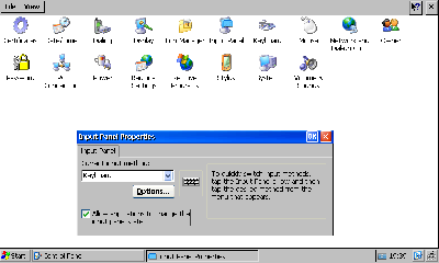

kilma писал(а): Попробовал повторить сей трюк на 3D, ничего не вышло. Появляется маленький значок слева вверху с буквой К. По его нажатию открывается стандартная клавиатура. Эхъ. Печально. А если полазить в настройках, не найдётся ли галки "разрешать менять вид клавиатуры" Потому что проблема очень похожа на это. В теме про это написано, но всё-таки?
[quote="kilma"]Попробовал повторить сей трюк на 3D, ничего не вышло. Появляется маленький значок слева вверху с буквой К. По его нажатию открывается стандартная клавиатура. Эхъ. Печально.[/quote] А если полазить в настройках, не найдётся ли галки "разрешать менять вид клавиатуры" Потому что проблема очень похожа на это. В теме про это написано, но всё-таки?

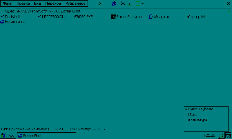

kilma
Зарегистрирован: 19 ноя 2011, 12:38 Сообщения: 6 Благодарил(а): раз. Поблагодарили: раз. Плеер: cowon 3D, fw 1.04 Наушники: sennheiser ie4 + AKG K450
 Re: Русская клавиатура на V5
Нет, там просто не было клавы micron. Но в итоге я поставил её из какого-то другого архива найденного сегодня где-то здесь или на 4pda.ru и установил ещё одну русскую клаву (cyrillic keyboard) с чуть бОльшими по размеру клавишами (правда достигнуто это засчёт уменьшения общего кол-ва клавиш во всплывающем окне клавиатуры, т.е. чтобы цифры и знаки ставить нужно переключиться на символьную раскладку). Правда, сейчас по какой-то причине не одна клавиатура из трея не работает, а пункт меню скрыть панель ввода неактивен. Так или иначе это всё равно выглядит довольно печально, так как предустановленная опера всё равно "пользуется" отсутствием русской раскладки. А в ней такая классная клавиатура. Жаль, что плеер не настолько популярен, чтобы нашлись умельцы, способные добавить в установленную на девайсе ОС русский язык ввода. P.S. не знаю, почему всё стало синим на скриншоте... Вложение:
Capture001.png [ 7.8 Кб | Просмотров: 7531 ]
Нет, там просто не было клавы micron. Но в итоге я поставил её из какого-то другого архива найденного сегодня где-то здесь или на [url=http://4pda.ru/forum/index.php?showtopic=112019]4pda.ru[/url] и установил ещё одну русскую клаву (cyrillic keyboard) с чуть бОльшими по размеру клавишами (правда достигнуто это засчёт уменьшения общего кол-ва клавиш во всплывающем окне клавиатуры, т.е. чтобы цифры и знаки ставить нужно переключиться на символьную раскладку).
P.S. не знаю, почему всё стало синим на скриншоте...[attachment=0]Capture001.png[/attachment]

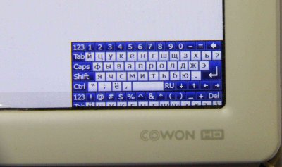

Designer
Зарегистрирован: 26 июл 2011, 11:21 Сообщения: 158 Благодарил(а): раз. Поблагодарили: раз. Плеер: Cowon V5, FW 1.23 Наушники: Senheiser CX300

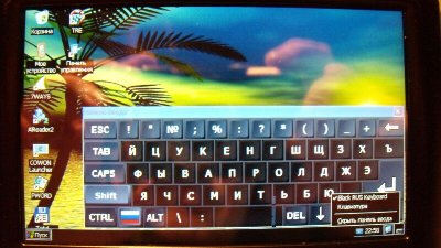

Наконец-то удалось поставить на свою машинку нормальную по размерам (на снимке 87х32 мм) англо-русскую клавиатуру CEKeyboard c хорошими возможностями регулировки основных параметров. http://4pna.com/showthread.php?t=106&page=40Добавлено спустя 20 часов 7 минут 41 секунду:Порядок установки клавиатуры BlackRus: 1. Скачиваем архив. 2. Копируем папку BlackRus в корень NAND. 3. На Windows создаем папку ResidentFlash, если не хотите править скрипты в SetapBllack.mscr. 4. Запускаем файл SetapBllackRu.EXE, жмем ОК. 5. Выбираем размер клавиатуры в TRE HKCR\CLSID\{42429695-ae04-11d0-aa4f8-00aa00a749b9}\Settings, (у меня ScaleX 0000008C(140), ScaleY 0000008C (140) и размер шрифта FontSize 00000014(20). Желаю приятного пользования! P.S. Кстати, текст моего сообщения, как проба, набран с помощью именно этой клавиатуры.
Наконец-то удалось поставить на свою машинку нормальную по размерам (на снимке 87х32 мм) англо-русскую клавиатуру CEKeyboard c хорошими возможностями регулировки основных параметров. [url]http://4pna.com/showthread.php?t=106&page=40[/url]
[color=green][size=80]Добавлено спустя 20 часов 7 минут 41 секунду:[/size][/color]

.jpg [ 75.69 Кб | Просмотров: 378 ]

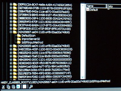

Совет: чтобы не пропадала верхняя планка клавиатуры BlackRus после переключения на дефолтную (родную) клавиатуру последнюю следует отключить в TRE: HKCR\CLSID\{42429667-ae04-11d0-aa4f8-00aa00a749b9}\IsSIPInputMethod, Default "_", благо она становится совсем ненужной.
[u]Совет:[/u] чтобы не пропадала верхняя планка клавиатуры BlackRus после переключения на дефолтную (родную) клавиатуру последнюю следует отключить в TRE: HKCR\CLSID\{42429667-ae04-11d0-aa4f8-00aa00a749b9}\IsSIPInputMethod, Default "_", благо она становится совсем ненужной.
