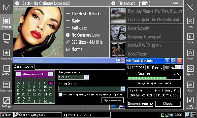

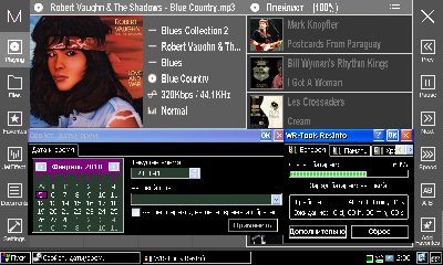

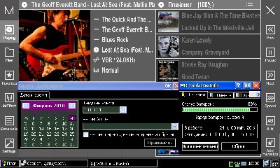

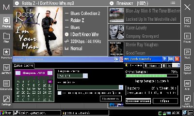

Мой расчет на значительное увеличение продолжительности работы V5 на основании рекламных данных производителя L639 не оправдался. Да и откуда физически реально взяться такому увеличению емкости почти в 2 раза при тех же габаритах аккумулятора. Так что больше верится в скромную ссылку в технических характеристиках товара: номинальная мощность: > 3500 mAh, а сколько на самом деле - одному китайскому богу известно.
Предлагаю вашему вниманию результаты испытаний V5 с новым аккумулятором, проведенные мной в период с 2018.02.03.10:00 до 2018.02.05.12:00 при непрерывном циклическом воспроизведении папки, содержащей 270 mp3-файлов (320 Kbps, 44 KHz) на уровне громкости 20 с использованим эквалайзера Normal и наушников Senheiser CX300-II.
Плеер проработал, непрерывно воспроизводя музыку, практически в течении 50 часов, вырубившись по закону подлости на последней минуте 50-го часа, что не позволило снять 10-й скриншот.
В целом результатами доволен, все же не сравнить с тем, что было раньше, даже громкость приходилось добавлять до 25-28 в связи с некачественным питанием, а сейчас как и раньше 20.
P.S. Субъективное мнение - показалось, что и качество звука также повысилось.
2018.02.03.10.jpg [ 150.47 Кб | Просмотров: 513 ]
2018.02.03.22.jpg [ 144.79 Кб | Просмотров: 504 ]
2018.02.04.10.jpg [ 156.16 Кб | Просмотров: 475 ]
2018.02.04.16.jpg [ 154 Кб | Просмотров: 494 ]
2018.02.04.22.jpg [ 146.11 Кб | Просмотров: 507 ]
2018.02.05.02.jpg [ 147.49 Кб | Просмотров: 468 ]
2018.02.05.06.jpg [ 147.77 Кб | Просмотров: 508 ]
2018.02.05.08.jpg [ 143.68 Кб | Просмотров: 484 ]
2018.02.05.10.jpg [ 150.29 Кб | Просмотров: 503 ]
05 фев 2018, 22:45
