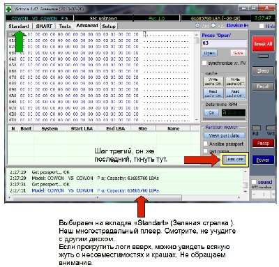

Сообщение Re: Плеер перестал видеть внутреннюю память после форматирования
Прошлый вариант в мусорку.
Ради интереса перепробовал все до чего дотянулись руки на базе 64х битной Win 7. Этот способ оказался наиболее приемлемый в плане удобства. Вытягивать с родного белорусского сайта эту утилитку то еще приключение, поэтому зальем сюда. Простейший гайд - под кат
VDC_.jpg [ 205.55 Кб | Просмотров: 534 ]
VCR.zip [3.8 Мб]
