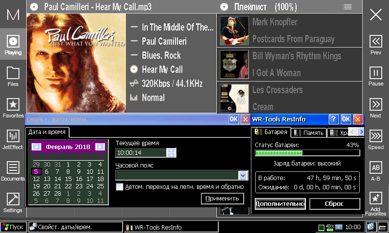

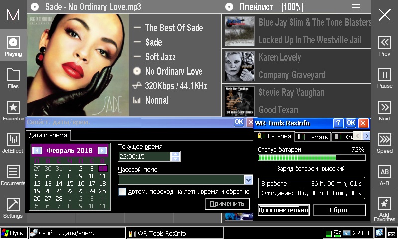

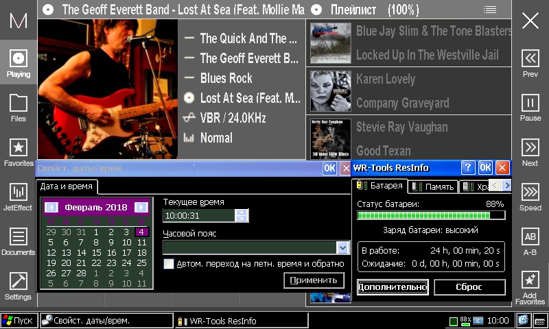

Мой расчет на значительное увеличение продолжительности работы V5 на основании рекламных данных производителя L639 не оправдался. Да и откуда физически реально взяться такому увеличению емкости почти в 2 раза при тех же габаритах аккумулятора. Так что больше верится в скромную ссылку в технических характеристиках товара: номинальная мощность: > 3500 mAh, а сколько на самом деле - одному китайскому богу известно. Предлагаю вашему вниманию результаты испытаний V5 с новым аккумулятором, проведенные мной в период с 2018.02.03.10:00 до 2018.02.05.12:00 при непрерывном циклическом воспроизведении папки, содержащей 270 mp3-файлов (320 Kbps, 44 KHz) на уровне громкости 20 с использованим эквалайзера Normal и наушников Senheiser CX300-II. Плеер проработал, непрерывно воспроизводя музыку, практически в течении 50 часов, вырубившись по закону подлости на последней минуте 50-го часа, что не позволило снять 10-й скриншот. В целом результатами доволен, все же не сравнить с тем, что было раньше, даже громкость приходилось добавлять до 25-28 в связи с некачественным питанием, а сейчас как и раньше 20. P.S. Субъективное мнение - показалось, что и качество звука также повысилось. Вложение:

Мой расчет на значительное увеличение продолжительности работы V5 на основании рекламных данных производителя L639 не оправдался. Да и откуда физически реально взяться такому увеличению емкости почти в 2 раза при тех же габаритах аккумулятора. Так что больше верится в скромную ссылку в технических характеристиках товара: номинальная мощность: > 3500 mAh, а сколько на самом деле - одному китайскому богу известно. Предлагаю вашему вниманию результаты испытаний V5 с новым аккумулятором, проведенные мной в период с 2018.02.03.10:00 до 2018.02.05.12:00 при непрерывном циклическом воспроизведении папки, содержащей 270 mp3-файлов (320 Kbps, 44 KHz) на уровне громкости 20 с использованим эквалайзера Normal и наушников Senheiser CX300-II. Плеер проработал, непрерывно воспроизводя музыку, практически в течении 50 часов, вырубившись по закону подлости на последней минуте 50-го часа, что не позволило снять 10-й скриншот. В целом результатами доволен, все же не сравнить с тем, что было раньше, даже громкость приходилось добавлять до 25-28 в связи с некачественным питанием, а сейчас как и раньше 20. P.S. Субъективное мнение - показалось, что и качество звука также повысилось. [spoiler=][attachment=8]2018.02.03.10.jpg[/attachment][attachment=7]2018.02.03.22.jpg[/attachment][attachment=6]2018.02.04.10.jpg[/attachment][attachment=5]2018.02.04.16.jpg[/attachment][attachment=4]2018.02.04.22.jpg[/attachment][attachment=3]2018.02.05.02.jpg[/attachment][attachment=2]2018.02.05.06.jpg[/attachment][attachment=1]2018.02.05.08.jpg[/attachment][attachment=0]2018.02.05.10.jpg[/attachment][/spoiler]
