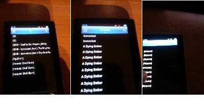

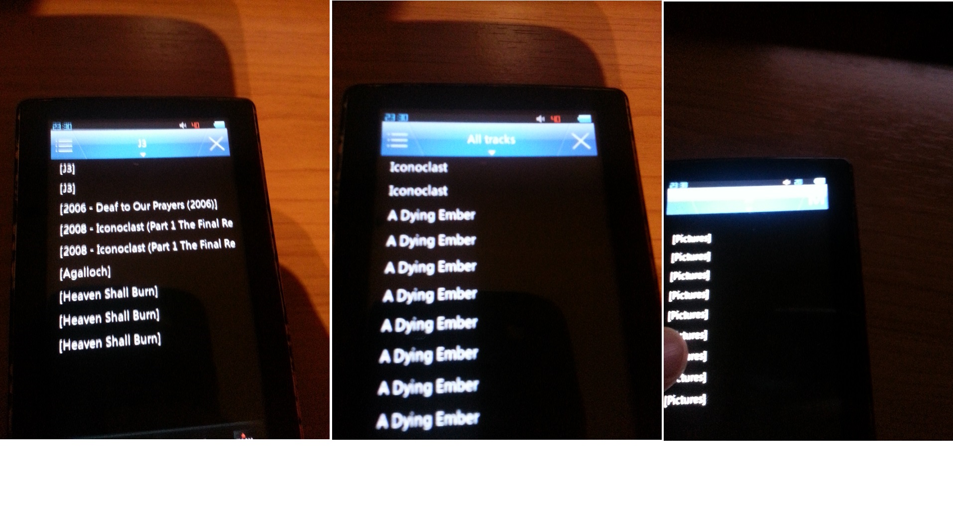

Суть вот в чем, в один уже не очень прекрасный день подключил я как всегда свой старнеький J3, которому уже скоро будет 4 года и скопировал я очередной музяки, отключил, с утра проснулся, пошел на работу, по дороге врубаю и что я вижу, а вижу полную хрень, картинки прилагаются(первые 2 до форматирования, третья после. там я правда удалил еще всю музяку. думал и в этом загвоздка), суть в том что все в разнобой, на последеней картинке вообще не должно было быть ничего в папке J3, а там куча папок Picture, все пробовал уже и сбросил все заводские настройки и прошивку обновил до 2.29, что делать уже не знаю, очень прошу вас камрады не бросайте в беде, кто мимо будет проходить, очень жаль вот так расставаться с плеером, притом так то музяка играет и все работает, если ее закинуть, но блин все это не велело :(

Как (чем) форматировал внутреннюю память?
Все, уже решил проблему, сам до этого форматировал быстрым способом, это не помогло, потом решил полностью, как обычный жесткий диск, и это помогло, просто боялся, что будет кирпич, ибо слышал, что нужна специальная прога, но ничего такого и без нее можно полностью форматнуть, в общем у кого вдруг, не дай Бог, будет похожая проблема, просто отформатируйте и киньте прошивку и вуаля готово! А то обидно было вот так бы распрощаться с ним, ибо замену J3, по моему мнению, в этом сегменте плееров просто нереально найти, хотя и понимаешь, что рано или поздно придется, но все никак не хочется, что бы это рано произошло :wink:
16 дек 2015, 14:02
Сообщение Re: Очень нужна помощь! Пожалуйста, не проходите мимо!
Я потому про способ форматирования и спрашивал.
