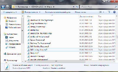

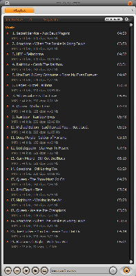

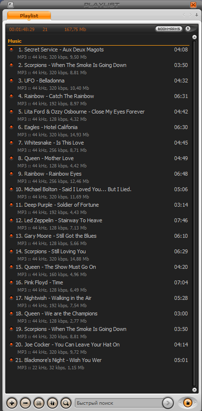

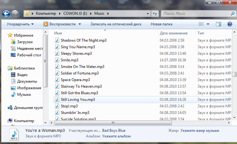

Файлы находятся в этой же папке /Music. Для них я и делаю плейлист в AIMP и сохраняю его в эту же папку. Всё как в туториале. Если делать так, то все работает, пока не сменишь MSC на MTP.

Это написано применительно к настройкам аймпа. Выложи плейлист и дерево папок, куда ложишь, где файлы.

Спасибо, что помогаете пока еще неопытным юзерам данного девайса. :)

Самое банальное: попробуй плейлист кинуть не в мьюзик, а корневую папку плеера. Единственно что приходит в голову. Ну еще попробовать другой формат плейлиста. из аимпа идут еще m3u8
Пробовала - не помогает. :(
Была такая мысль. Попробую.
Добавлено спустя 15 минут 52 секунды:
Урааа!!! Заработало!!! :Yahoo!:
Помогло снятие галочки "Сохранять полные пути к файлам" в настройках AIMP-а.
Большое спасибо всем за помощь. :Rose:
