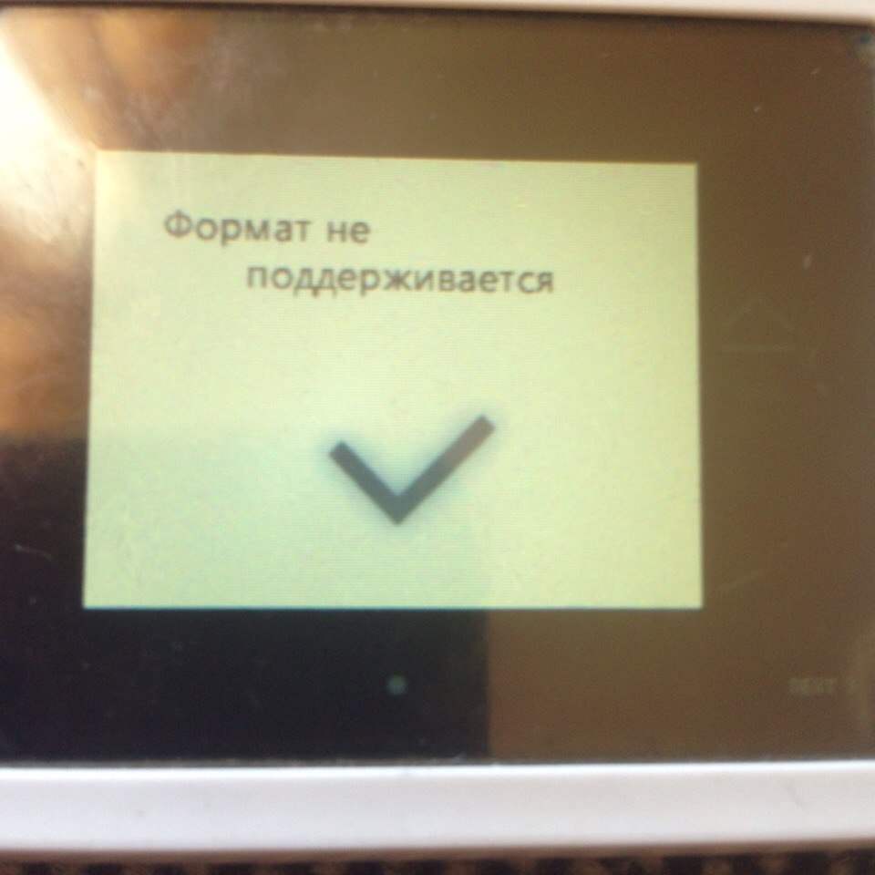

Решил поменять флешку на 32 гб на её собрата с 64 гб. Отформатировал по инструкции, зарядил 50 гб музыки ( закидывал каждого исполнителя поочередно ). Вроде все нормально, но на определенных исполнителях через пару минут исполнения выпрыгивает окошко "Формат не поддерживается" ( все файлы MP3 ). После этого не исполняется ни один исполнитель. Исправляется все отключением. После него все воспроизводится, но такая же ситуация повторяется.
Вопрос - как лечить? Буду благодарен за любую информацию

Так вроде бы в технических характеристиках плеера указан максимальный размер дополнительной памяти 32 Гб.

Давно и успешно эксплуатирую флеху на 64 Гига на своем J3.
Все отлично, кроме особенностей заполнения самой флешки.
Файлы нормально копируются и впоследствии воспроизводятся только во внешнем картридере.
Если лезть на флешку с компа через плеер, то часть папок (половина) не открывается и инфа не удаляется и не копируется.
В вашем случае я бы все проделал по-новой.
Прилагаю рабочую и проверенную инструкцию из ветки J3:
"Итак, купили карту 64Гб:
1. Вставляем ее в картридер (брехня, что нужно вставлять только в SDXC картридер - я не подтверждаю, у меня все старые копеечные китайские картридеры отлично работают с SDXC картами) и форматим, используя guiformat.exe (кластер - 32кб). Если этой программы у вас нет - не беда, она ищется в интернете за 5 сек.
2. Вставляем карту в J3 и подключаем его к компу - винда говорит, что карта не форматирована и предлагает ее отформатить. Если сама не предлагает, запускаем проводник и заходим на диск, соответствующий карточке, тогда точно предложит форматнуть, соглашаемся, в итоге карта форматится на 28 Гб.
3. Вынимаем карту из J3 и вставляем ее обратно в картридер и форматим с помощью guiformat.exe (кластер прежний - 32 кб).
Всё :) Вставляем карту в J3 и подключаем его к компу- комп видит 32Гб внутренней памяти (ну или сколько там ее у вас) + 64 Гб на карточке." (с) vasily
