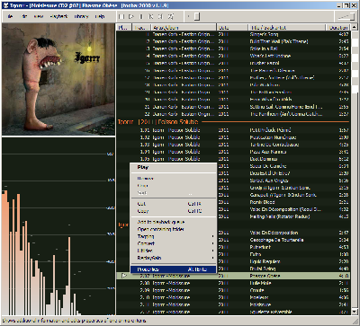

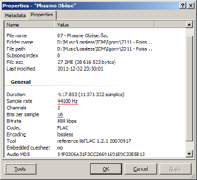

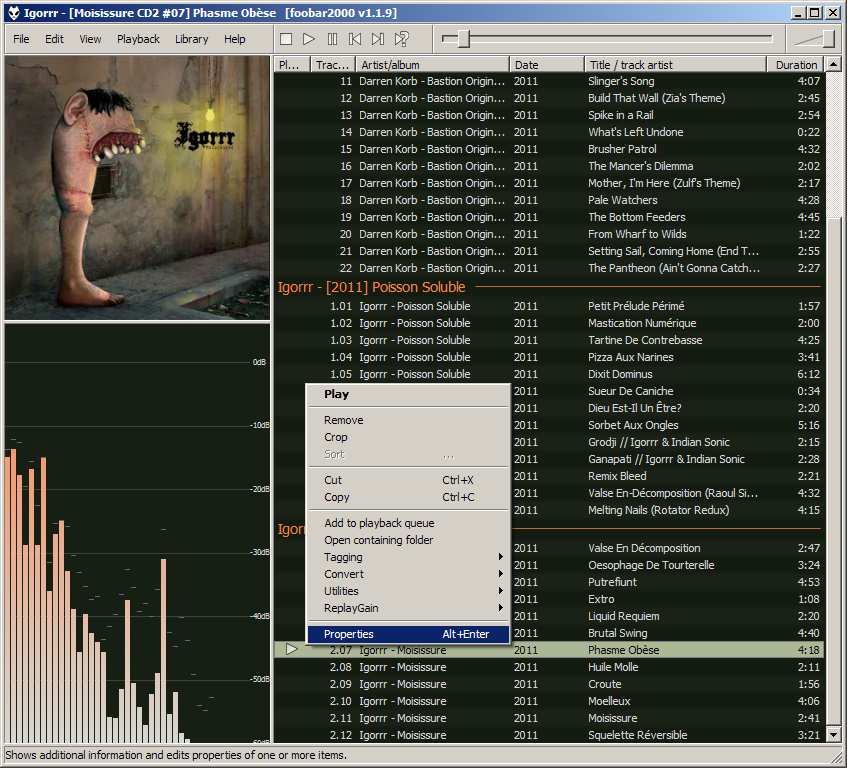

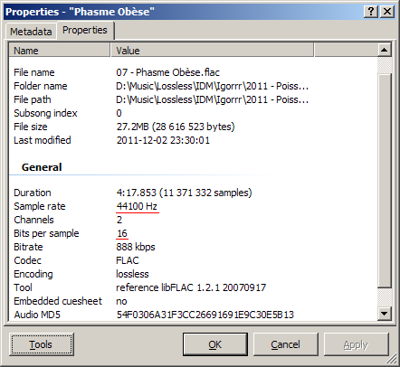

Artpark писал(а):
Спасибо ребята за комментарии.
И все же мне встретились (может они редкость но я на них попал) где указан Flac, не указан битрейт, и файл не читается.
Подскажите поподробней алгоритм распознавания битрейта скачанной музыки перед отправкой в плеер. :no:
Можно посмотреть в плеере FooBar2000.
