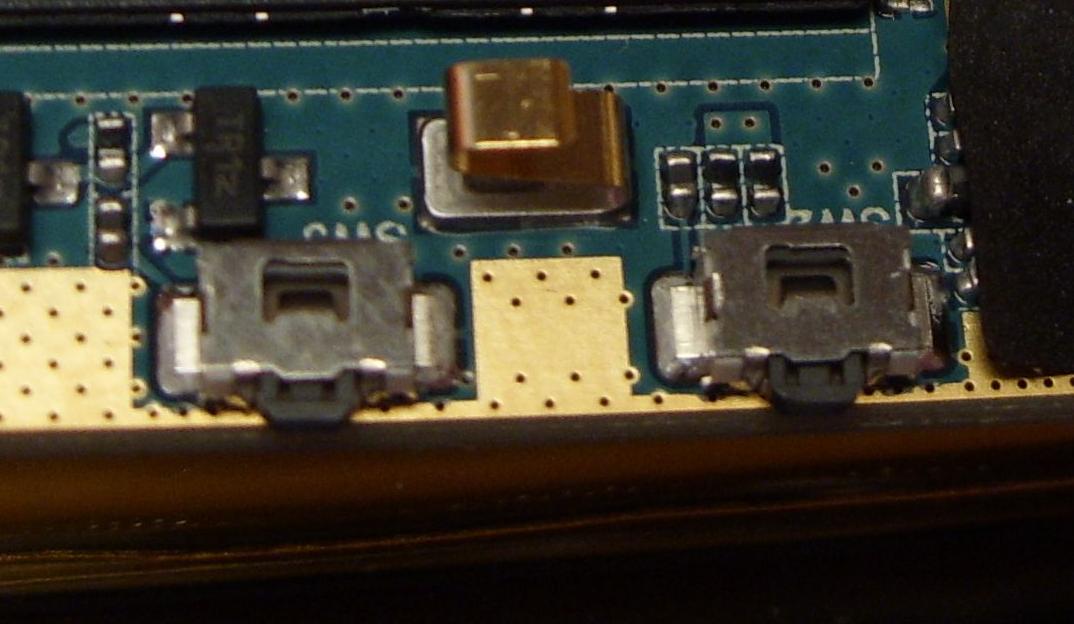

Можно разобрать. Только кнопку думаю такую найти будет не легко, что бы перепаять. Можно попробовать как нибудь приспособить другую.
Добавлено спустя 2 минуты 53 секунды:
Вот такие кнопки в нём.
.JPG
.JPG [ 70.31 Кб | Просмотров: 313 ]

Собственно вот она кнопочка http://www.chipdip.ru/product/td-26ea.aspx
Поиск занял менее 5 минут. Начал с всем известного http://www.dealextreme.com, а кнопочка оказалась намного ближе чем я предполагал. Собственно если руки растут из правильного места и есть хороший паяльник то данная задача довольно проста.
