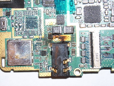

Спалил свой ковон (долгая история, случайно цепанул к джеку 220W когда поял усилитель.....)
Ситуация такая. Один канал играет (левый) второй играет еле еле, почти не слышно. По гарантийке разумеется не приняли, платно сказали обойдется дороже нового плеера.
Но вот в чем дело. На половину прогорел один кондер. Реально ли заменить оба на аналоги или найти один такой же? НЕ думаю что проблема в чем то другом....
ну и проверь для начала. Припаяй два проводка и подцепи к ним конденсатор.
