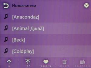

В браузере в упор не вижу Top
На середину верхней полоски нажимай (где название папки)

P.S. пункта "Top" в браузере так и не нашёл :lol:
вот тут внизу ряд из пяти кнопочек, вторая справа (стрелочка вверх с горизонтальной полоской вверху) подписана "Top"
