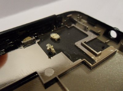

Вскрыв корпус я вообще не обнаружил на местах двух кнопок. К моему удивлению в корпусе нечего не гремело, и вытряхнуть кнопки из него тоже не удалось. Как потом оказалось они просто прилипли к клейкой ленте, которой приклеена рамка к дисплею.

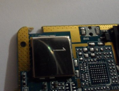

Удар привел не только к выбиванию кнопок, отломался уголок печатной платы. Защелка в этом месте держалась совсем слабо.

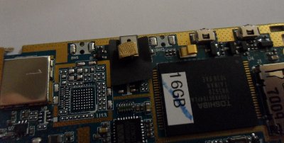

Как минимум еще одна кнопка не работала, кнопка минус практически оторвана.
SAM_1508.jpg [ 161.75 Кб | Просмотров: 794 ]

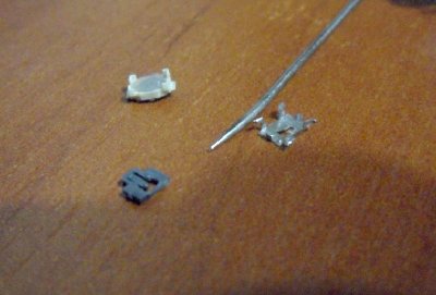

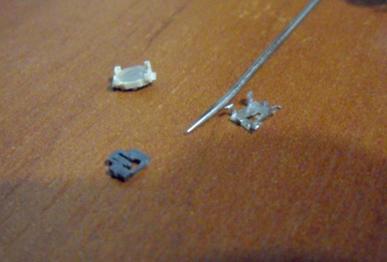

Оторвав прилипшие кнопки и проверив, оказалось, что одна из них залипает. В таком виде ставить было бесполезно. Пришлось и её разобрать.
Комментарий к файлу: Разобранная кнопка рядом с булавкой. Истыкал себе все пальцы, но зато кнопка теперь работает нормально.

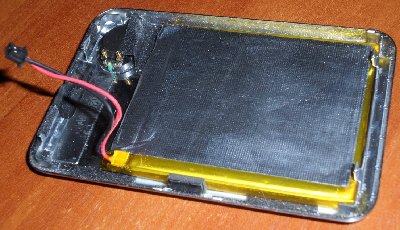

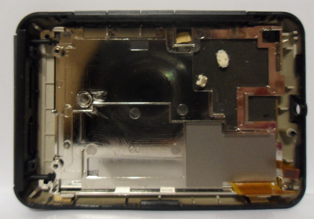

Первым делом открываем заглушку скрывающую слот для microSD и разъем для зарядки. Выкручиваем 2 маленьких болтика. Так как все болтики практически одного размера, можно обойтись лишь одной отверткой. Затем, с той же стороны поддеваем металлическую крышку вверх. Будьте осторожны, на крышке находится аккумулятор, и следовательно от него к корпусу идут 2 провода, которые желательно не оторвать, чтобы не добавить себе головной боли.
SAM_1496.jpg [ 247.31 Кб | Просмотров: 789 ]

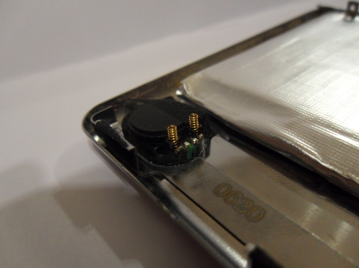

И так, крышку мы сняли, на ней мы видим сам аккумулятор и динамик с пружинными контактами. Вытаскиваем из разъема коннектор с проводками идущими от аккумулятора, чтобы было удобней проводить дальнейшую разборку. Отложив аккумулятор с крышкой в сторону принимаемся за сам корпус.
SAM_1515.jpg [ 33.79 Кб | Просмотров: 830 ]

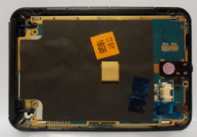

Перед нами обратная сторона печатной платы, заклеенная клейкой бумажной лентой. Вся начинка представляет из себя эдакий сэндвич, из дисплея , посеребрённой каркасной рамки и уже упомянутой печатной платы. Дисплей по краям приклеен к корпусу (с лицевой стороны), к ней клейкой лентой приклеена рамка, а к этой рамке на двух болтах прикручена плата. И вся эта конструкция, двумя болтиками через рамку , и одним через плату, прикручена к корпусу.
Первый вариант.
Я советую открутить сначала два болтика из рамки, и один из платы (расположенный коло 3,5мм гнезда под наушники) . После этого все будет держаться на вклеенном дисплее и разъеме для зарядки, так как он заходит в корпус. Следующим шагов выдавливаем дисплей со стороны противоположной разъему для зарядки. Делать это лучше не пальцами а через какой либо предмет подходящий по ширине (чтобы распределить нагрузку и не раздавить дисплей), и конечно же через тряпочку сложенную в несколько раз. Я использовал пластину пластика 3 мм толщиной. После того как дисплей подастся с одной стороны, осторожно отклеиваем другую сторону. Будьте предельно осторожны, так как с этой стороны разъем для зарядки заходящий в корпус, и если выдавливая дисплей вы переусердствуете, то рискуете сломать или сам разъем или печатную плату вместе с ним. После того как экран полностью отклеен, весь этот сэндвич можно вытащить, чуть приподняв и потянув вправо от стороны с разъемом.
Второй вариант.

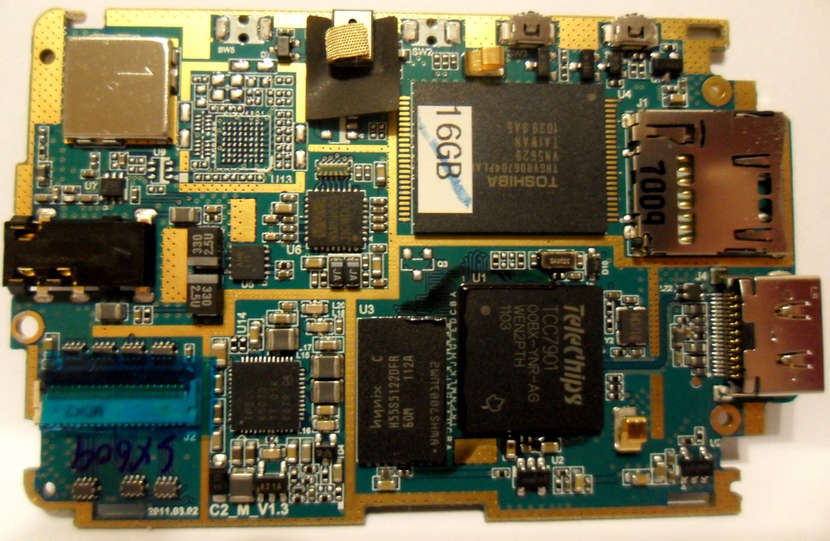

Откручиваем два болтика соединяющих плату с рамкой, и один закручивающийся в корпус (расположенный коло 3,5мм гнезда под наушники) . Затем отсоединяем боковой шлейф. Плата все еще держится на защелках по углам, и на разъеме для зарядки. Ваша задача отсоединить шлейф под платой. Иначе он не даст вам ни отщёлкнуть плату, ни вытащить её. Как лучше это сделать решайте сами. Думаю можно освободить две крайние защелки, и чуть приподняв плату подлезть зубочисткой, приподнять запирающий механизм разъема, и все той же зубочисткой вытащить шлейф. После этого уже можно отщелкнуть плату, делать это придется одновременно с вытягиванием разъема для зарядки из корпуса, в противоположную ему сторону.
Дальше все просто, откручиваем печатную плату от рамки, всего два болтика. Не торопитесь отсоединять плату от рамки, в нее идет шлейф от дисплея, который сначала нужно отсоединить, иначе есть риск его порвать. Это узкий шлейф, идущий с боковой стороны, там где 3,5мм гнездо для наушников . Чтобы его вытащить из разъема надо поддеть и приподнять запирающий механизм вверх (часть из темной пластмассы), после этого его спокойно можно вытащить (вставлять в обратном порядке). Помимо болтов плата защёлкивается к рамке по краям. Отщелкивайте аккуратно, с обратной стороны, в нижней части, идет второй шлейф (широкий), располагается примерно там же где гнездо для первого только с другой стороны. Размыкать его также как и первый, подцепив вверх часть из темной пластмассы. Все, печатная плата отсоединена.
Комментарий к файлу: Лицевая сторона печатной платны.
SAM_1499.jpg [ 277.24 Кб | Просмотров: 1122 ]
У нас остался дисплей с приклеенной рамкой, которую отклеивать совсем не обязательно, конечно если это не замена дисплея.
Комментарий к файлу: Дисплей в корпусе, с рамкой.

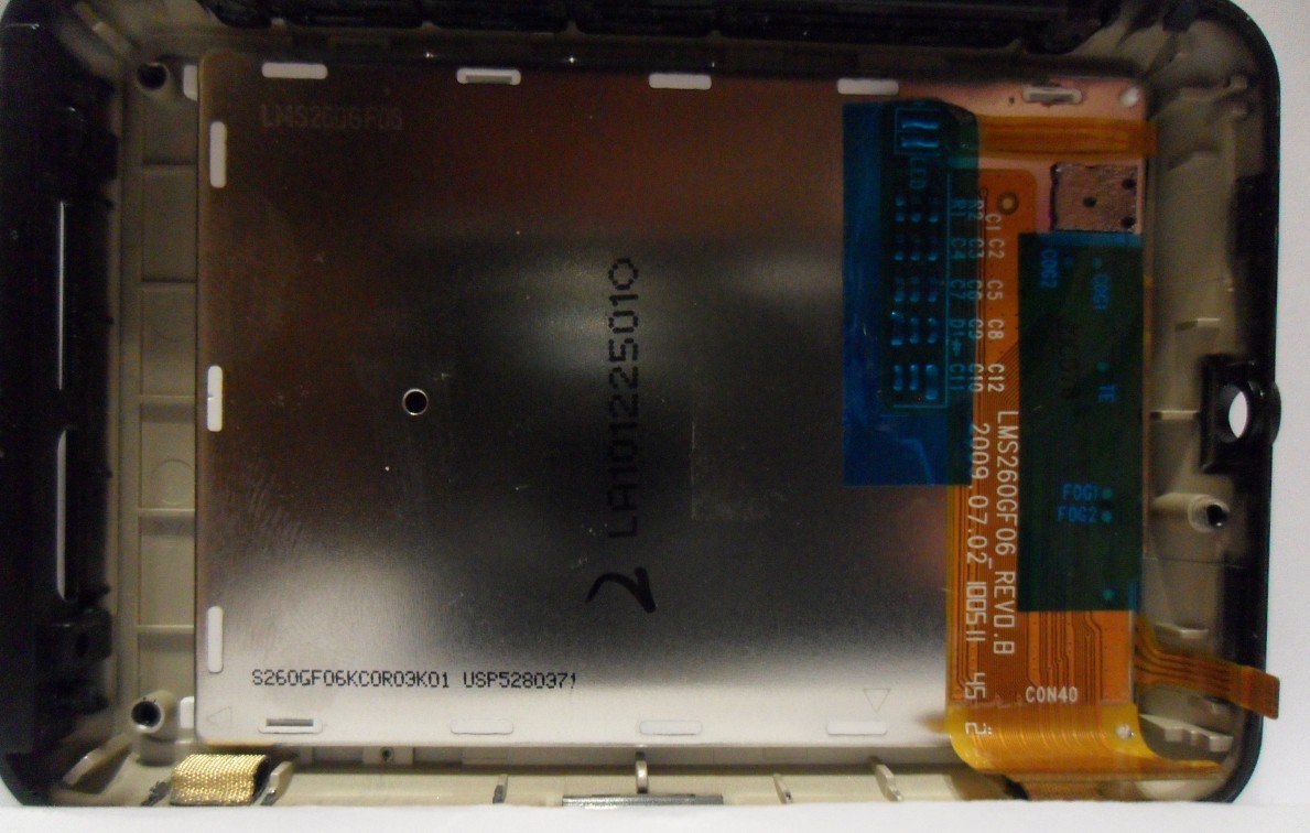

SAM_1513.jpg [ 151.83 Кб | Просмотров: 736 ]
Комментарий к файлу: Дисплей в корпусе, без рамки.

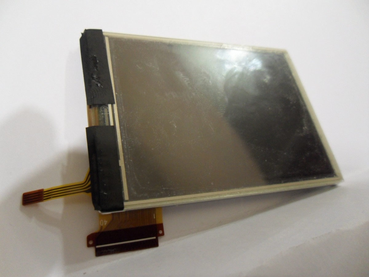

SAM_1519.jpg [ 189.68 Кб | Просмотров: 800 ]
Комментарий к файлу: Сам дисплей.
SAM_1522.jpg [ 138.33 Кб | Просмотров: 726 ]
