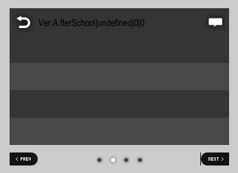

Rudnev писал(а): кто нибудь может изменить цвет фона в браузере на какой-нибудь темный.... а то фиолетовый достал.... кто может помогите пожалуйста...... А, альтернативный браузер? Вот, темно серый: Вложение:
sgянный.jpg [ 13.73 Кб | Просмотров: 8260 ]
[quote="Rudnev"]кто нибудь может изменить цвет фона в браузере на какой-нибудь темный.... а то фиолетовый достал.... кто может помогите пожалуйста......[/quote]
Вот, темно серый: [attachment=1]Безымsgянный.jpg[/attachment] [attachment=0]browser_total.zip[/attachment]

ilia555 писал(а): Rudnev писал(а): кто нибудь может изменить цвет фона в браузере на какой-нибудь темный.... а то фиолетовый достал.... кто может помогите пожалуйста...... А, альтернативный браузер? Вот, темно серый: Вложение: Безымsgянный.jpg Вложение: browser_total.zip спасибо
[quote="ilia555"][quote="Rudnev"]кто нибудь может изменить цвет фона в браузере на какой-нибудь темный.... а то фиолетовый достал.... кто может помогите пожалуйста......[/quote]
Вот, темно серый: [attachment=1]Безымsgянный.jpg[/attachment] [attachment=0]browser_total.zip[/attachment][/quote] спасибо
