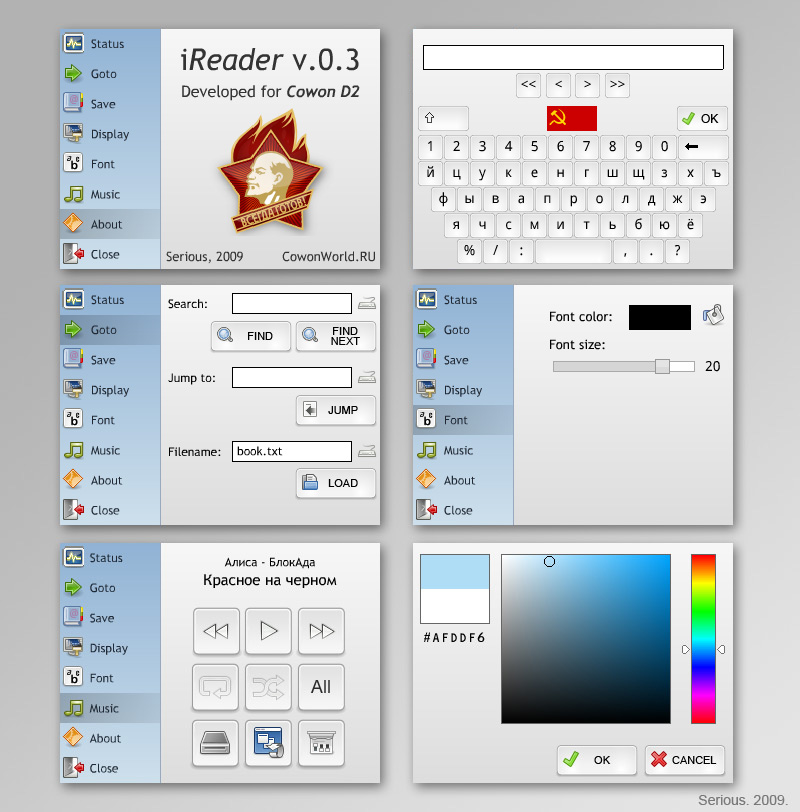

iReader v.0.3.1 Вложение:
preview.0.3.jpg [ 146.04 Кб | Просмотров: 16986 ]
Новое в версии 0.3.1:1. Исправлено сохранение настроек, теперь все должно работать. 2. Добавлено 2 новых шрифта с возможностью выбора. 3. Мелкие багфиксы. Новое в версии 0.3: 1. Возможность загружать любой текстовый файл из памяти не выходя из ридера. 2. Полнотекстовый регистрозависимый поиск. 3. Переход как по страницам, так и по процентам. Для перехода к проценту нужно в конце числа поставить знак %. 4. Изменение размера шрифта.
Новое в версии 0.2.1: 1. Решена проблема с невозможностью загрузки с первого раза. 2. Плеер теперь не должен намертво зависать при попытке загрузится, когда DPL включен. 3. Книга удалена из архива. 4. Работает с coconut Flash Skin Loader (сама книга и обои должны быть в SYSTEM)
Новое в версии 0.2: 1. Переделана архитектура, полностью переписан код, переработан интерфейс. Общая скорость работы интерфейса возросла в 3-4 раза. 2. Ридер теперь умеет работать в качестве Flash UI, а это значит возможность слушать музыку при чтении книг. Для этого установите ридер как обычный Flash UI, не забыв переименовать в music.swf 3. Добавлено сохранение настроек. В музыкальном режиме для сохранения придется выходить в меню и жать соответствующую кнопку, в нормальном режиме сохранение происходит автоматически. 4. Добавлена возможность повернуть читалку на 90, 180 и 270 градусов. 5. Часы в 12 и 24-часовом режимах. 6. Множественные багфиксы.
Новое в версии 0.1: 1. Ридер заточен только под D2. 2. Полноценный табовый интерфейс: экран статистики, экраны настроек. Выбранный таб запоминается при закрытии меню. 3. Простая смена цвета шрифта/фона, возможность поставить свои обои. 4. Переход НАЗАД. Переход на любую страницу. 5. Сайдбар а-ля ReadManiac, отключаемый. Имеет тот же цвет, что и текст. 6. Исправлена большая куча различных багов. 7. Книга в архиве заменена. Функции, которых НИКОГДА не будет в iReader: (в связи с ограниченностью возможностей плеера) 1. Проигрывание музыки не во Flash UI режиме. 2. Плавная прокрутка текста. 3. Полноценный файловый браузер. Поддержка русских имен файлов. 4. Поддержка кодировок, отличных от UTF-8. 5. Поддержка форматов, отличных от txt. 6. Выравнивание по ширише. 7. Автоматическое сохранение в режиме Flash UI. Установка:- Если вы не хотите использовать читалку как Flash UI, просто скопируйте ее в любое место на плеере, а файлы book.txt и wallpaper.jpg положите рядом с ней.
- Для установки в качестве Flash UI (только 3.** прошивки) необходимо переименовать ридер в music.swf, потом его, book.txt и wallpaper.jpg скопировать в папку SYSTEM. Файл ireader.mp3 НЕОБХОДИМО положить в папку MUSIC во внутреннюю память плеера (НЕ на флешку). ПЕРЕД включением Flash UI отключите DPL (Динамический ПлейЛист)! Делается это выбором трека не из DPL.
Управление:- Перелистнуть страницу назад: левая часть экрана, либо кнопка "-"
- Перелистнуть страницу вперед: правая часть экрана, либо кнопка "+"
- Войти в меню - центр экрана.
Про загрузку книг: Начиная с версии 0.3 имеется возможность указывать прямой путь к файлу на плеере. Бызовый синтаксис (в некоторых режимах на некоторых прошивках может работать не все): - ../ - предыдущая директория
- a:/ - память плеера
- e:/ - флешка
По умолчанию, если введено просто имя файла, ридер ищет его в своей рабочей папке. Например, допустим, что ридер лежит в папке FLASH. Вот несколько способов, как открыть файл text.txt, который тоже лежит в папке FLASH: text.txt, a:/FLASH/text.txt, ../FLASH/.text.txtИмена книг должны состоять из латинских букв и цифр. Если не работает абсолютный путь (a:/ и e:/), используйте относительный (../) Нормальный файловый менеджер на д2 невозможен в принципе.Дополнительно:- Полная работоспособность гарантируется только на 3.** прошивках, начиная с 3.57.
поддержка прошивок ниже *.57, а так же прошивок от D2+ НЕ ОСУЩЕСТВЛЯЕТСЯ! Но это не мешает ридеру работать на некоторых из них
- Книжки должны быть в utf-8, другие кодировки плеер не понимает.
- Воспроизведение музыки на D2 в принципе возможно ТОГДА И ТОЛЬКО ТОГДА, когда ридер работает как Flash UI. Добавлю, это - букридер, это не Flash UI в полном смысле этого слова, так что не просите плейлистов, коверов и прочей лабуды - не будет.
- Страница в читалке - чистая условность, одна страница содержит в себе ровно 2000 символов. На экран при данном шрифте влазит до 400 символов, так что страница не есть один экран текста, а один экран текста не есть страница.
- Сейчас отрисовка одного экрана текста занимает порядка 300 миллисекунд, не так уж и много. БОльшую часть времени съедает алгоритм "безразрывного" переноса слов между экранами, эту возможность планируется сделать опциональной. Возможно также существенное ускорение за счет загрузки следущей страницы в то время, пока пользователь читает текущую, но такоей возможности пока не реализовано.
- Загрузка читалки занимает 4-8 секунд, в зависимости от объема книги. Наибольший объем, который я проверял на работоспособность - чуть менее мегабайта (1 040 709 байт) в ansi, что есть 1.73 мегбайта (1 818 331 байт) в utf-8.

[b]Новое в версии 0.3.1:[/b] 1. Исправлено сохранение настроек, теперь все должно работать. 2. Добавлено 2 новых шрифта с возможностью выбора. 3. Мелкие багфиксы.
[spoiler=История версий][b]Новое в версии 0.3:[/b] 1. Возможность загружать любой текстовый файл из памяти не выходя из ридера. 2. Полнотекстовый регистрозависимый поиск. 3. Переход как по страницам, так и по процентам. Для перехода к проценту нужно в конце числа поставить знак %. 4. Изменение размера шрифта.
[b]Новое в версии 0.2.1: [/b] 1. Решена проблема с невозможностью загрузки с первого раза. 2. Плеер теперь не должен намертво зависать при попытке загрузится, когда DPL включен. 3. Книга удалена из архива. 4. Работает с coconut Flash Skin Loader (сама книга и обои должны быть в SYSTEM)
[b]Новое в версии 0.2: [/b] 1. Переделана архитектура, полностью переписан код, переработан интерфейс. Общая скорость работы интерфейса возросла в 3-4 раза. 2. Ридер теперь умеет работать в качестве Flash UI, а это значит возможность слушать музыку при чтении книг. Для этого установите ридер как обычный Flash UI, не забыв переименовать в music.swf 3. Добавлено сохранение настроек. В музыкальном режиме для сохранения придется выходить в меню и жать соответствующую кнопку, в нормальном режиме сохранение происходит автоматически. 4. Добавлена возможность повернуть читалку на 90, 180 и 270 градусов. 5. Часы в 12 и 24-часовом режимах. 6. Множественные багфиксы.
[b]Новое в версии 0.1:[/b] 1. Ридер заточен только под D2. 2. Полноценный табовый интерфейс: экран статистики, экраны настроек. Выбранный таб запоминается при закрытии меню. 3. Простая смена цвета шрифта/фона, возможность поставить свои обои. 4. Переход НАЗАД. Переход на любую страницу. 5. Сайдбар а-ля ReadManiac, отключаемый. Имеет тот же цвет, что и текст. 6. Исправлена большая куча различных багов. 7. Книга в архиве заменена.[/spoiler]
[size=120][b]Функции, которых НИКОГДА не будет в iReader:[/b] [/size](в связи с ограниченностью возможностей плеера) 1. Проигрывание музыки не во Flash UI режиме. 2. Плавная прокрутка текста. 3. Полноценный файловый браузер. Поддержка русских имен файлов. 4. Поддержка кодировок, отличных от UTF-8. 5. Поддержка форматов, отличных от txt. 6. Выравнивание по ширише. 7. Автоматическое сохранение в режиме Flash UI.
[b]Установка:[/b] [list][*]Если вы не хотите использовать читалку как Flash UI, просто скопируйте ее в любое место на плеере, а файлы book.txt и wallpaper.jpg положите рядом с ней. [*]Для установки в качестве Flash UI (только 3.** прошивки) необходимо переименовать ридер в music.swf, потом его, book.txt и wallpaper.jpg скопировать в папку SYSTEM. Файл ireader.mp3 НЕОБХОДИМО положить в папку MUSIC во внутреннюю память плеера (НЕ на флешку). [color=#800000][b]ПЕРЕД включением Flash UI отключите DPL (Динамический ПлейЛист)![/b][/color] Делается это выбором трека не из DPL.[/list]
[b]Управление:[/b] [list][*]Перелистнуть страницу назад: левая часть экрана, либо кнопка "-" [*]Перелистнуть страницу вперед: правая часть экрана, либо кнопка "+" [*]Войти в меню - центр экрана.[/list]
[b]Про загрузку книг:[/b] Начиная с версии 0.3 имеется возможность указывать прямой путь к файлу на плеере. Бызовый синтаксис (в некоторых режимах на некоторых прошивках может работать не все): [list][*]../ - предыдущая директория [*]a:/ - память плеера [*]e:/ - флешка[/list] По умолчанию, если введено просто имя файла, ридер ищет его в своей рабочей папке. Например, допустим, что ридер лежит в папке FLASH. Вот несколько способов, как открыть файл text.txt, который тоже лежит в папке FLASH: [b]text.txt[/b], [b]a:/FLASH/text.txt[/b], [b]../FLASH/.text.txt[/b] Имена книг должны состоять из латинских букв и цифр. Если не работает абсолютный путь (a:/ и e:/), используйте относительный (../) [color=#800000][b]Нормальный файловый менеджер на д2 невозможен в принципе.[/b][/color]
[b]Дополнительно:[/b] [list] [*]Полная работоспособность гарантируется только на 3.** прошивках, начиная с 3.57. поддержка прошивок ниже *.57, а так же прошивок от D2+ [b]НЕ ОСУЩЕСТВЛЯЕТСЯ[/b]! [size=85]Но это не мешает ридеру работать на некоторых из них[/size]
[*]Книжки должны быть в utf-8, другие кодировки плеер не понимает.
[*][b][color=#800000]Воспроизведение музыки на D2 в принципе возможно ТОГДА И ТОЛЬКО ТОГДА, когда ридер работает как Flash UI.[/color][/b] Добавлю, это - букридер, это не Flash UI в полном смысле этого слова, так что не просите плейлистов, коверов и прочей лабуды - не будет.
[*]Страница в читалке - чистая условность, одна страница содержит в себе ровно 2000 символов. На экран при данном шрифте влазит до 400 символов, так что страница не есть один экран текста, а один экран текста не есть страница.
[*]Сейчас отрисовка одного экрана текста занимает порядка 300 миллисекунд, не так уж и много. БОльшую часть времени съедает алгоритм "безразрывного" переноса слов между экранами, эту возможность планируется сделать опциональной. Возможно также существенное ускорение за счет загрузки следущей страницы в то время, пока пользователь читает текущую, но такоей возможности пока не реализовано.
[*]Загрузка читалки занимает 4-8 секунд, в зависимости от объема книги. Наибольший объем, который я проверял на работоспособность - чуть менее мегабайта (1 040 709 байт) в ansi, что есть 1.73 мегбайта (1 818 331 байт) в utf-8.[/list]

Сорри за вопрос. Может не по теме  А можете дать шрифт, в котором в iReader 0.3 книга читается
Сорри за вопрос. Может не по теме :twisted: А можете дать шрифт, в котором в iReader 0.3 книга читается :D
24 ноя 2010, 00:02 |
Death
Зарегистрирован: 17 июн 2010, 11:20 Сообщения: 10 Благодарил(а): раз. Поблагодарили: раз. Плеер: Cowon D2+, FW 3.11 Наушники: Sennheiser CX 400-II
 Re: iReader
В iReader'e (0.3) возможно отображение текста одним из трех шрифтов: Arial Unicode MS, Times New Roman, Trebuchet MS. Все 3 шрифта стандартны.
