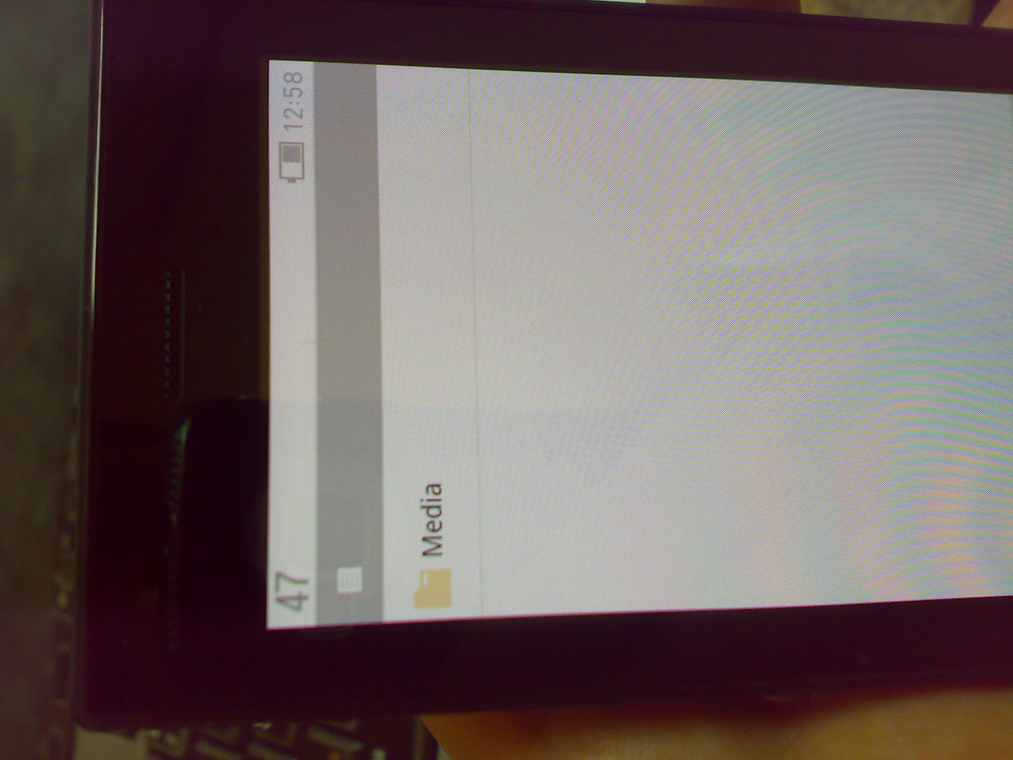

я ж говорю корнем является media
прикольно, ради интереса установил apk от D3 из соседней темы, та же история.корнем фс, думаю чрут такой себе, для по-плеера является /mnt/sdcard , куда примотирована внутренняя память, и что странно плеер кроме папки media и внутри media папки music больше ничего не видит, ну внутри music уже видит папки с музлом..

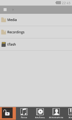

Купил себе карточку, вначале не видел её в плеере. Затем отформатировал в NTFS с 8Кб - после форматирования закинул один альбом. В итоге появилось в менюшке

Ради интереса глянул сейчас в стоковый плеер: нету tflash. Ткнул в настройках "Privacy/Media database update" (стирает системную БД и сканирует её заново), и о чудо, tflash появилась. И это при том, что сканирование до этого момента, вроде как само запускалось автоматически при каждом втыкании флешки в плеер или отключении плеера от компа. Z2 птица гордая, не пнёшь, не полетит.

прикольно , оформатил карту в нтфс с кластером в 8 кб, теперь плеер видет только tflash и в ней музню а музню в памяти плеера не видит, даже папку не отображает... чудеса однако..
да, ручное обновление базы исправило ситуацию. еще заметил глюк, если пытаться через браузер файлов программы-плеера воспроизвести какую-то папку с музыкой, в которой в пером уровне вложенности присутствуют только папки и муз файлов нет. будет писать нет Носителя
