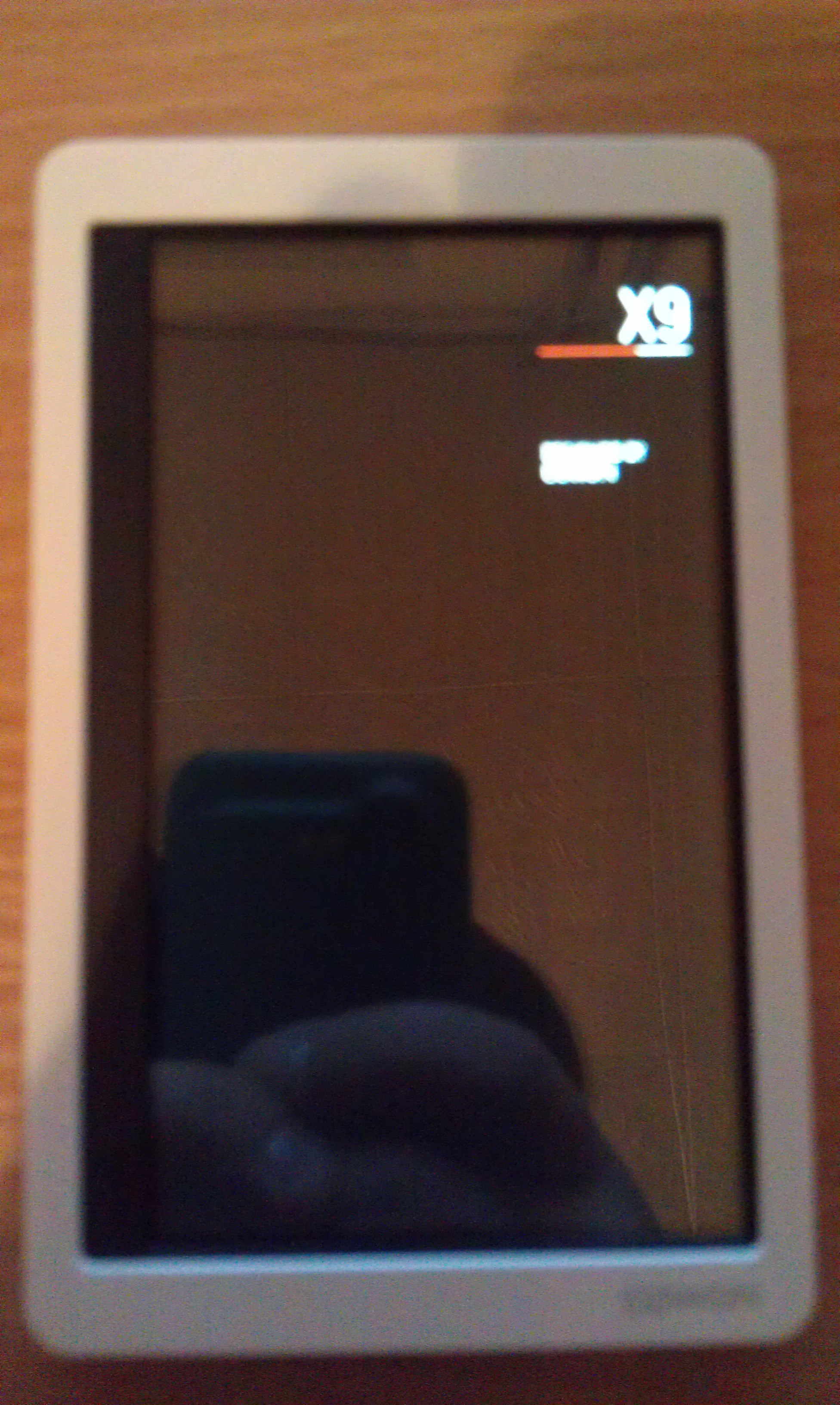

Грустно уже смотреть на эту картинку:
IMAG0372.jpg [ 1.28 Мб | Просмотров: 352 ]
