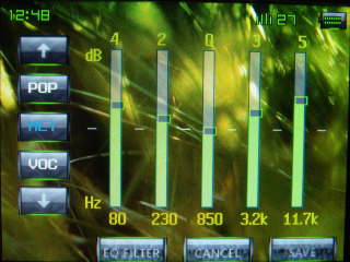

Можете подсказать, как по умолчанию настроен эквалайзер на метал? Если у кого сохранились настройки по умолчанию)

Я не трогаю эквалайзер вообще, так что у меня вроде бы сохранились.
4634457.png [ 208.98 Кб | Просмотров: 2694 ]
