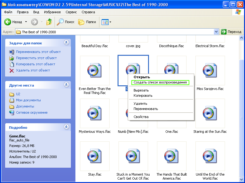

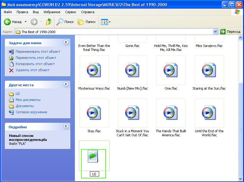

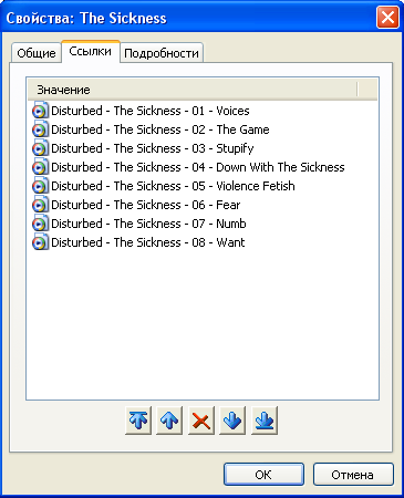

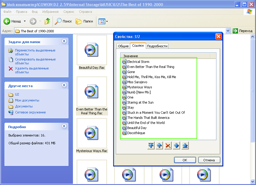

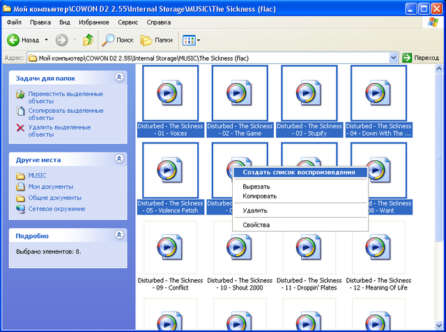

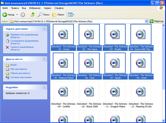

Обновлено! Какие плейлисты, поддерживает D2/D2+, и как с ними работать: показать Плеер поддерживает плейлисты, созданные при подключения плеера, по протоколу MTP (прошивки 3.xx в пролете - не известно как создать плейлист (не путать с DPL), если прошивка
3.xx), другие плейлисты - не поддерживаются. Методы создания плейлистов, не переключая плеер на MTP протокол - не известны. Rockbox я в данном случае не затрагиваю. Теперь перейдем к созданию.
Необходимо переключить плеер на МТР протокол (
Из меню плеера, идём в: Настройки - система - последний пункт - выбираем "MTP", чтобы вернуть режим "съёмного диска" нужно выбрать "MSC"), подключить к ПК (нужен WMP10 или новее, чтобы ПК опознал плеер), потом зайти в память плеера, кликнуть правой кнопкой по любому муз. файлу или папке, и выбрать - создать список воспроизведения.
Pls1.png [ 77.3 Кб | Просмотров: 1319 ]
А дальше уже драг энд дропом занести в него все необходимые треки, и нажать ok.

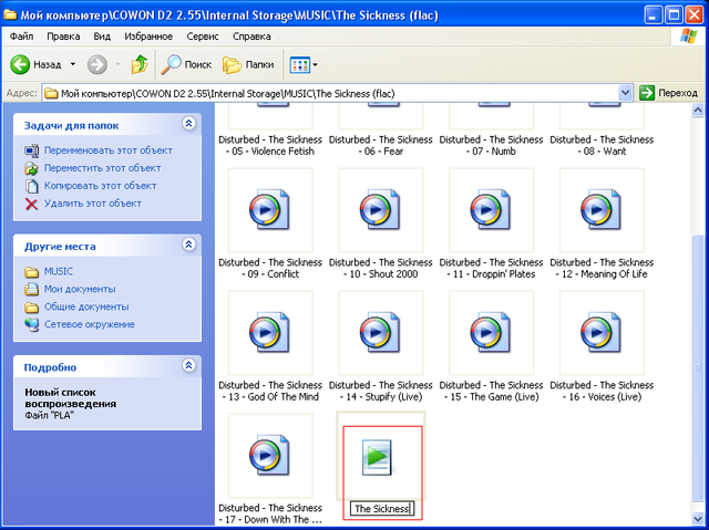

pls3.png [ 102.11 Кб | Просмотров: 821 ]
Потом можете задать имя плейлиста.
pls2.png [ 70.02 Кб | Просмотров: 869 ]
Файлы находящиеся на карте памяти тоже можно заносить в плейлист, но плейлист нужно создавать в памяти плеера, а в него уже перекинуть файлы которые находятся на карте. Количество плейлистов, а так же файлов - по идее не ограничено. При переключении плеера на MSC протокол, плейлисты сохраняются и функционируют. Автор -

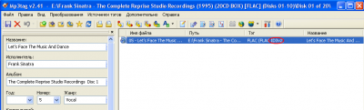

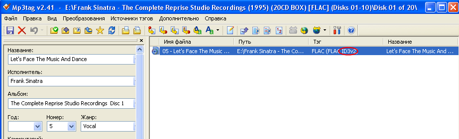

Den90D2\D2+ не воспроизводит FLAC\ошибка при копировании файла .flac или .ape, с компьютера на Windows: показать Не спешите сдавать плеер в магазин, ссылаясь на брак, а так же не спешите перепрошивать плеер, скорее всего, проблема кроется в тегах, а конкретнее, типе этих самых тегов. Дело в том, что Cowon D2, поддерживает лишь Flac теги, для Flac файлов, если файл .Flac, будет содержать помимо Flac тегов, ещё и IDv1,2,3, либо только IDv1,2,3, то плеер его не воспроизведёт, он просто перейдет на следующий по списку трек. Чтобы решить проблему, вам необходимо скачать какой либо редактор тегов, я советую
MP3Tag (на его примере, и буду описывать дальнейшие действия). Заходим в редактор тегов, добавляем в список проблемные файлы
если в скобочках, там где выделено красным, вы видите аналогичную картину, либо только "IDv1,2,3" или что что то иное но не "FLAC", то выделяйте проблемные файл(ы), и кликайте правой кнопкой мыши по ним, затем выбирайте пункт "удалит тег" (красный крестик) после этого, заполняем теги в поле слева, и сохраняем. Проблемы с проигрыванием проблемных Flac файлов, должны пройти.
skr.png [ 35.88 Кб | Просмотров: 1928 ]
И ещё раз повторю, что описание действий, велось на примере программы MP3tag, на других программах, порядок действий может быть иным. А так же данный метод, касается только тегов, это не значит что он на 100% решит все ваши проблемы с Flac.

[spoiler=Обновлено! Какие плейлисты, поддерживает D2/D2+, и как с ними работать:]Плеер поддерживает плейлисты, созданные при подключения плеера, по протоколу MTP (прошивки 3.xx в пролете - не известно как создать плейлист (не путать с DPL), если прошивка [b]3.xx[/b]), другие плейлисты - не поддерживаются. Методы создания плейлистов, не переключая плеер на MTP протокол - не известны. Rockbox я в данном случае не затрагиваю. Теперь перейдем к созданию.
Необходимо переключить плеер на МТР протокол ([b]Из меню плеера, идём в: Настройки - система - последний пункт - выбираем "MTP", чтобы вернуть режим "съёмного диска" нужно выбрать "MSC"[/b]), подключить к ПК (нужен WMP10 или новее, чтобы ПК опознал плеер), потом зайти в память плеера, кликнуть правой кнопкой по любому муз. файлу или папке, и выбрать - создать список воспроизведения. [attachment=6]Pls1.png[/attachment] А дальше уже драг энд дропом занести в него все необходимые треки, и нажать ok. [attachment=4]pls3.png[/attachment] Потом можете задать имя плейлиста.[attachment=5]pls2.png[/attachment] Файлы находящиеся на карте памяти тоже можно заносить в плейлист, но плейлист нужно создавать в памяти плеера, а в него уже перекинуть файлы которые находятся на карте. Количество плейлистов, а так же файлов - по идее не ограничено. При переключении плеера на MSC протокол, плейлисты сохраняются и функционируют. Автор - [url=http://cowonworld.ru/forum/memberlist.php?mode=viewprofile&u=202][color=#800080]Den90[/color][/url][/spoiler]
[spoiler=D2\D2+ не воспроизводит FLAC\ошибка при копировании файла .flac или .ape, с компьютера на Windows:]Не спешите сдавать плеер в магазин, ссылаясь на брак, а так же не спешите перепрошивать плеер, скорее всего, проблема кроется в тегах, а конкретнее, типе этих самых тегов. Дело в том, что Cowon D2, поддерживает лишь Flac теги, для Flac файлов, если файл .Flac, будет содержать помимо Flac тегов, ещё и IDv1,2,3, либо только IDv1,2,3, то плеер его не воспроизведёт, он просто перейдет на следующий по списку трек. Чтобы решить проблему, вам необходимо скачать какой либо редактор тегов, я советую [url=http://www.mp3tag.de/en/]MP3Tag[/url] (на его примере, и буду описывать дальнейшие действия). Заходим в редактор тегов, добавляем в список проблемные файлы
[attachment=3]skr.png[/attachment]
[b]Если при попытке скопировать файл .flac или .ape на плеер, Вы получаете что то вроде: файл не будет вопроизводится на устройстве, то у Вас в настройках плеера выбран протокол MTP, в этом протоколе так же нет "безопастного извлечения". Чтобы вернуть протокол подключения плеера как "съемного носителя", из меню плеера, идём в: Настройки - система - последний пункт - выбираем "MSC".[/b][/spoiler]
