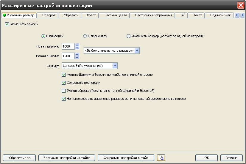

Да любым более-менее "навороченным" просмотровщиком картинок. Я лично использую, взамен штатного виндовского, просмотровщик фото Faststone Image Viewer. Мало того, что прога сама по себе обалденно удобная, в неё уже встроены функции преобразования/переименования (в том числе и пакетного) и основных функций редактирования: обрезка, настройка цвета и т.д. Просто меняешь размер, оставив галочку "сохранять пропорции" и "менять ширину по наиболее длинной стороне". В режиме пакетного преобразования настроек больше.
P.S. Или юзать только для изменения размера Faststone Photo Resizer. Правда он, в отличии от первого, немного не русский. :)
ScreenShot00031.jpg [ 97.29 Кб | Просмотров: 247 ]
ScreenShot00030.jpg [ 134.4 Кб | Просмотров: 260 ]
