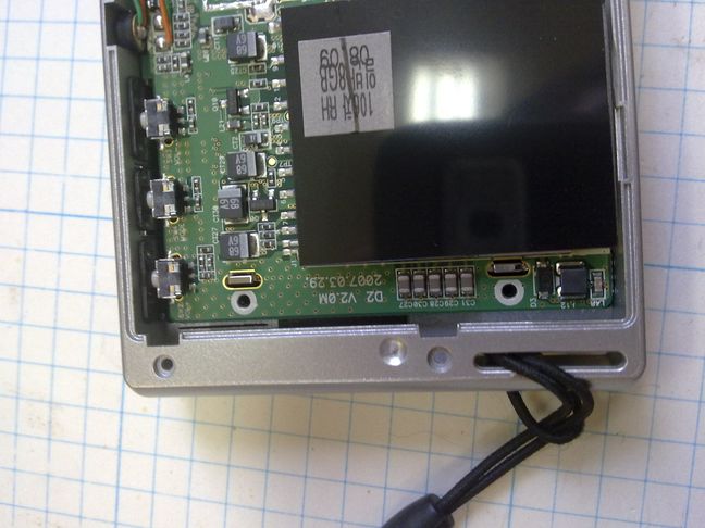

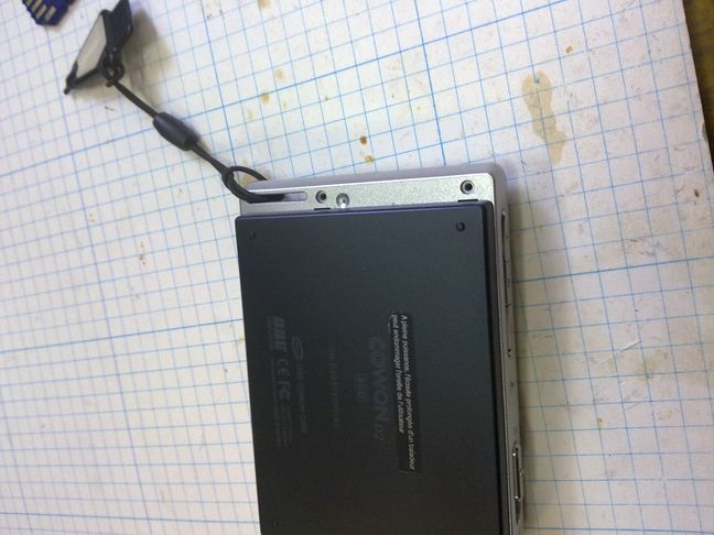

1. положить на чистый лист бумаги и открутить три болтика: один слева с торца, два на задней крышке.
15042009119.jpg [ 53.37 Кб | Просмотров: 537 ]

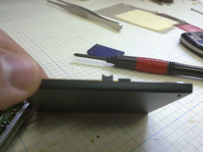

2. положить плеер экраном вниз, слотом под карту памяти вверх и осторожно подцепить куском картона или пластика заднюю крышку. Таким образом отщелкиваем защелки. Открыв боковые защелки, немного приподнять крышку и вытащить ее. (начнете не с того края - отломите ушки [3])

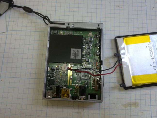

3. освобождаем аккумулятор и откручиваем два болта [2]
15042009123.jpg [ 58.45 Кб | Просмотров: 810 ]
15042009124.jpg [ 56.04 Кб | Просмотров: 542 ]

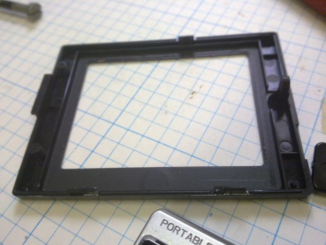

4. снимаем переднюю крышку примерно также, как и заднюю. Для этого кладем плеер экраном вверх, слот под карту памяти снизу. и слева направо отщелкиваем замки. Начнете справа - отломаете ушко [3]

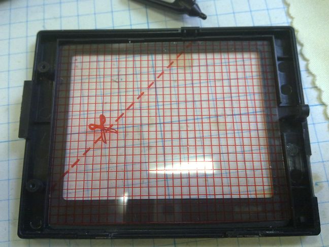

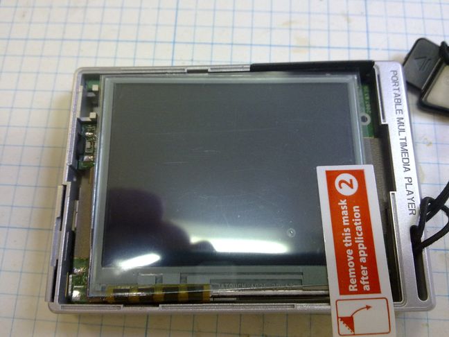

5. Собственно все, плеер разобран. Можно приступать к наклеиванию пленки. Здесь все просто. Вырезаем под размер крышки пленку
15042009129.jpg [ 64.2 Кб | Просмотров: 487 ]
наклеиваем. Можно вырезать пленку немного большего размера, а излишки потом аккуратно обрезать канцелярским ножом.
15042009130.jpg [ 51.1 Кб | Просмотров: 465 ]

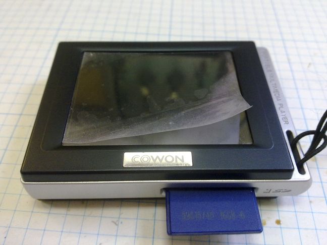

причиной, побудившей меня к такому способу стало это
