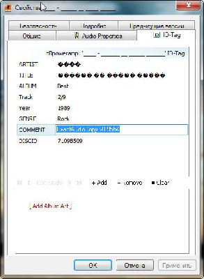

Лучше на http://www.rghost.ru просто там уже названия файлов сломались... xDDD Но я все равно проверю...
Неа, нету там тегов вообще... Сами скачайте то что скинули :)

Блин. А что я тогда в винампе заполнял? )) В сведении о файле есть же все. Или их еще где то надо заполнять? Хотя другие песни на инглише таким же образом заполнены, но там все нормально...
25 мар 2011, 21:28
Сообщение Re: Не распознает русские буквы в названиях песен
Откуда я знаю?
4.jpg [ 44.45 Кб | Просмотров: 291 ]
