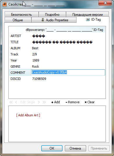

 Re: Не распознает русские буквы в названиях песен
Откуда я знаю?
Откуда я знаю?
4.jpg [ 44.45 Кб | Просмотров: 290 ]
