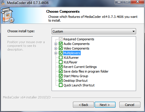

Ставим галочки как на скриншоте снизу

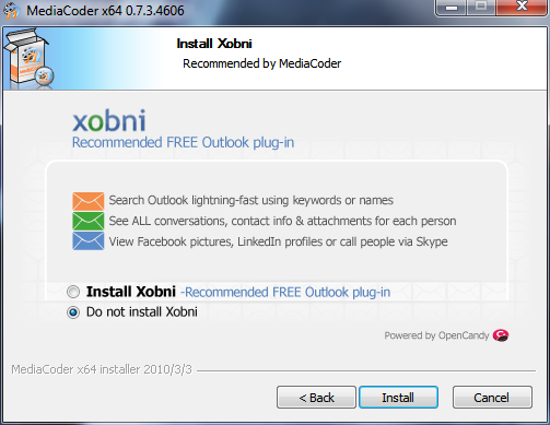

Жмем инсталл, не обращая внимания на некий Xobni - плагин к Outlook
Snap9.png [ 57.05 Кб | Просмотров: 607 ]

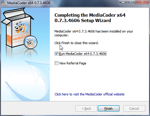

Мы готовы запустить менкодер.
Snap11.png [ 60.26 Кб | Просмотров: 602 ]
Жмем галочку, и жмем Star MediaCoder

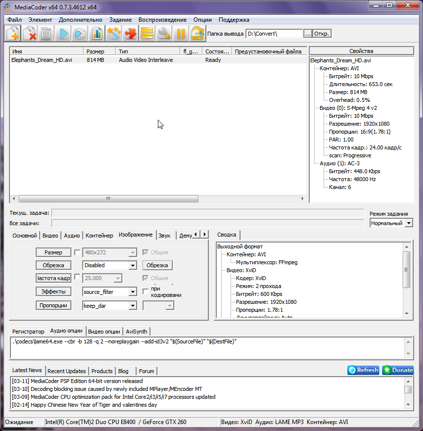

Как вы могли видеть видео играется в таком разрешении, как есть. После определения настроек разрешения видео будет играться в таком разрешении, в котором оно будет конвертировано и в таком соотношении сторон, которое мы укажем... Итак, перейдем в пункт "Изображение"
Snap18.png [ 113.22 Кб | Просмотров: 763 ]

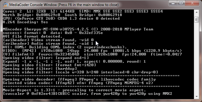

А нажав клавишу F6 можем вызвать конcоль программы
Snap28.png [ 44.22 Кб | Просмотров: 616 ]

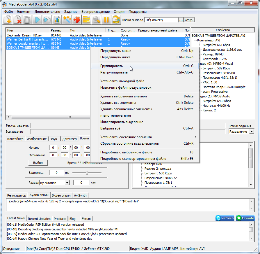

Вопрос: Как 3 файла слепить в 1?
Ответ:
Snap32.png [ 136.87 Кб | Просмотров: 636 ]

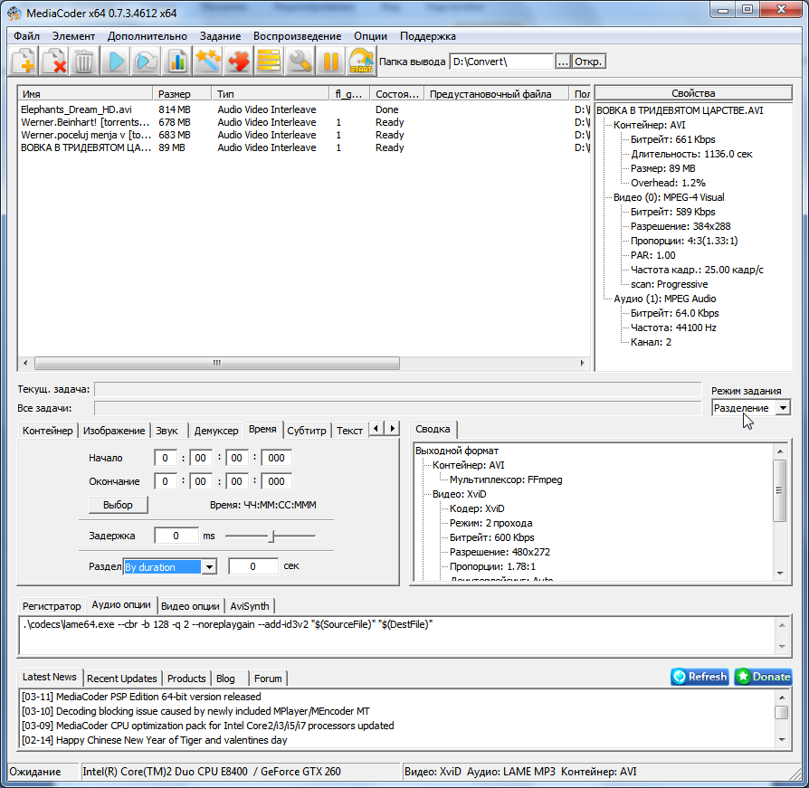

Вопрос: Как разделить файл на части?
Ответ: Выбираем Режим задания "Разделение" Далее идем в пункт время, выбираем условие, по времени, по объему и жмем - start
Snap33.png [ 107.43 Кб | Просмотров: 616 ]

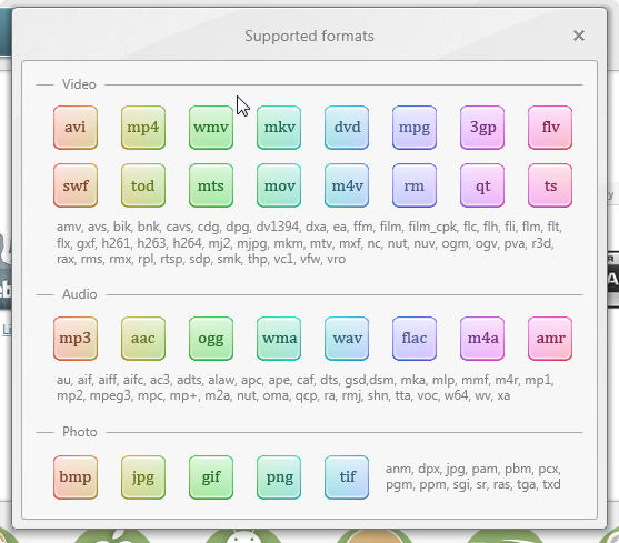

5. Скачка файлов по медиашарам типа ютуба, скриншот со всеми поддерживающимися сайтами прилагается.
