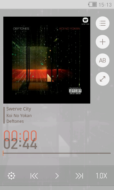

Я правил всё прямо на плеере, поэтому отсоединив его от USB, плеер пересканировал память. Откроем снова альбом, и что мы видим:
4.png [ 188.52 Кб | Просмотров: 333 ]
Profit
