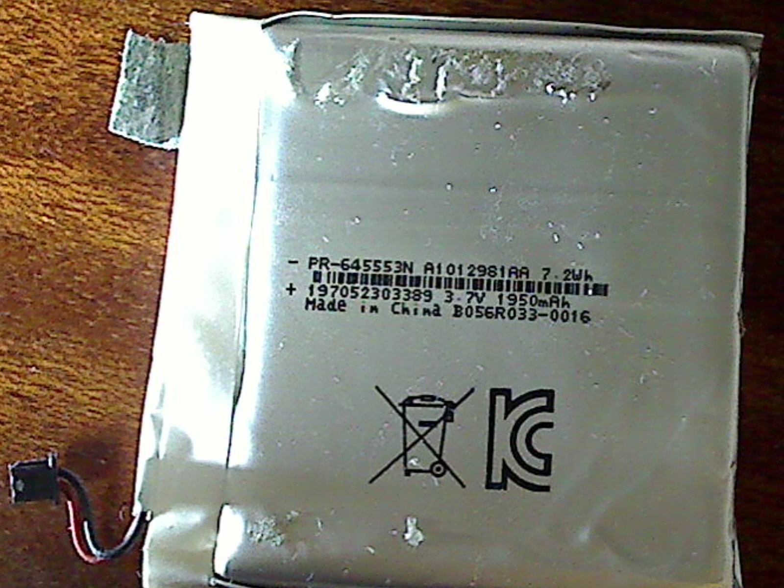

yarsan090690 писал(а):
родной стоял на 2000 милиампер

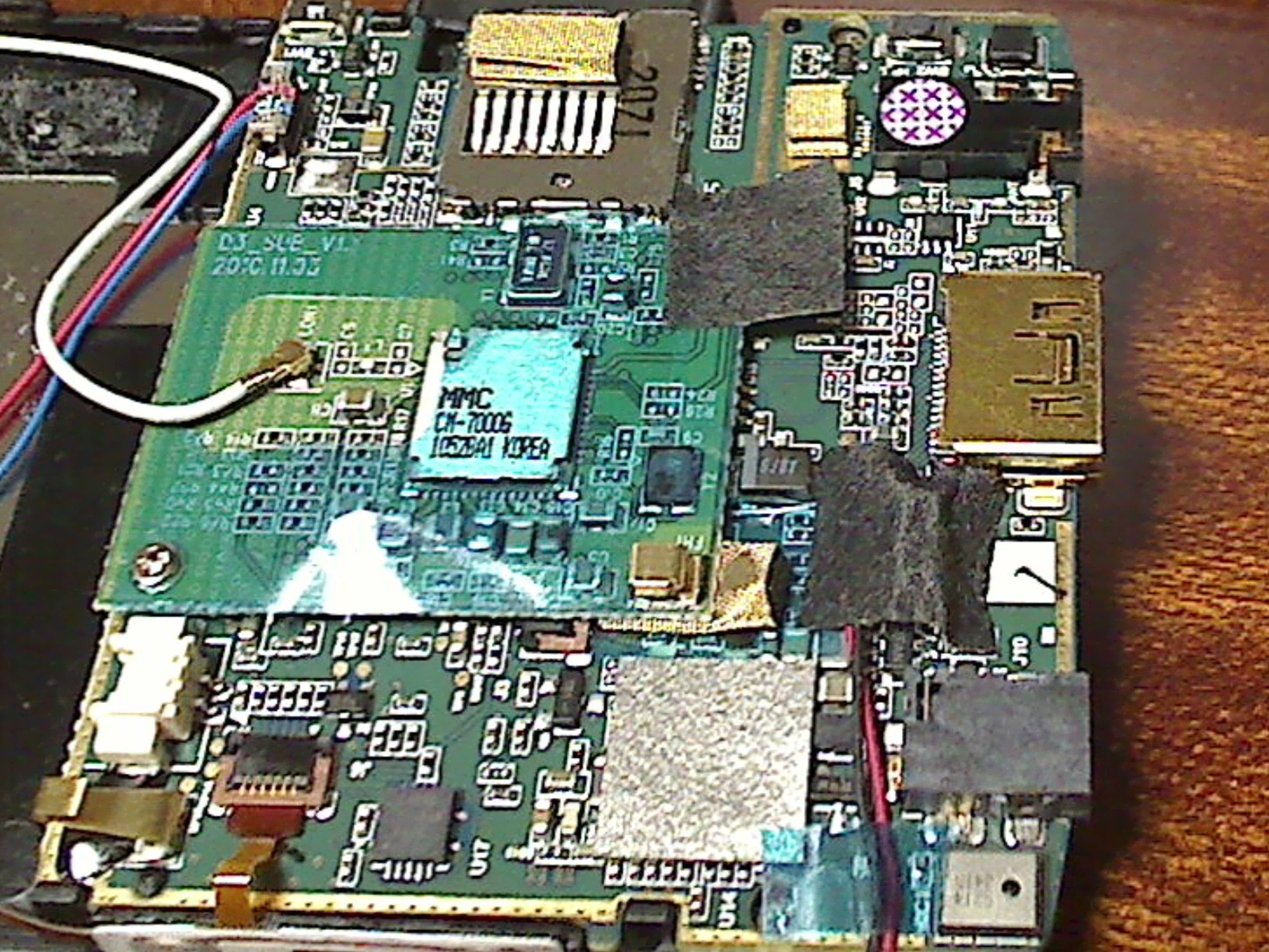

Счастливчик, у моего D3 стоит всего лишь на 1950 mAh. Уже год и четыре месяца отпахал, пока заряд держит, не жалуюсь. Кто будет искать аккумулятор, размеры такие:
высота 6,4 ширина 55 длина 53 (PR-645553N).
Посадочное место позволяет втиснуть на 2 мм шире и длиннее, тоесть 57 и 55. По высоте впритык, ну разве что можно накинуть 0,1 десятую (6,5).
Полностью дербанить не стал, так чуток. Хоть дело было вечером и делать было нечего.
Комментарий к файлу: Вот она родимая.
Picture 1.jpg [ 488.75 Кб | Просмотров: 631 ]
Picture 20.jpg [ 988.86 Кб | Просмотров: 553 ]
Комментарий к файлу: Просто приподнять батарею не получилось. Я использовал тонкую деревянную щепку. Чтоб не раздавить дисплей, в отмеченных местах аккуратно отрывать - подрезая скоч от батареи.

Замена батарейки Cowon D3
Ищем аккумулятор с такими размерами 6.5х54х52 мм(мерил штангенци́ркулем). И вот после долгих поисков нашел акб от хуавея HB5R1V. Заказал тут(10$) Емкость 2150 mAh. Оторвал наклейку и все черные пластмасски так что бы осталась одна плата. Пластмасски лучше пилить напильником или пилкой на где нибудь на улице(запах невыносимый!). Припаял старый провод не обрезая. Поместился идеально главное правильно проложить провода.
Зарядил напряжение на акб 4.166. Вероятно честных 2150 mAh не будет.
Замеры времени работы:
Память внутренняя
Наушники 60 Ом
Формат МР3
Приложения все отключены
Громкость 26
Время работы 16ч
21 авг 2013, 16:42
